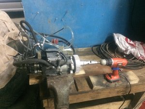

    Продолжим. Идея с другим железом провалилась. На том насосе тоже была 0550. С другом собрали такую приблуду
      427,8 КБ
      83
  19. kondratva
    kondratva Завсегдатай
    31 янв 2012
    933
    А6 С5 AYM 02г

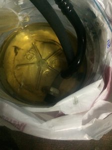

    В банке винс. Гоняли сутки с перерывами. В корпусе нет жиклера и нет резинки на клапане опережения чтобы была циркуляция по каналу. В итоге на фото то что вымылось
      353,8 КБ
      90
  20. kondratva
    31 янв 2012
    933
    А6 С5 AYM 02г
    Очень много металлических опилков. От крупных стружек до пыли. Также смол и грязи. Цвет сменился с бензинового до ядовито желтого. И это после карбклинера, ультразвука и пр
