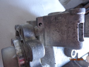

    И как понять материал жиклера
  3. Raider218
    Raider218 Живу я здесь
    8 июл 2012
    1.260
    Алтайский край
    Allroad 2,5 TDI (AKE c МКПП)
    Нет.
    Болт м5, снятый вместе с медной шайбой с топливного фильтра. Все подробно описано в теме "Разбор VP-44".
    Ты же видишь его в канале. Шилом или иголкой его царапни. На бронзовом, думаю, след останется. Да и цвет другой.
      162,5 КБ
      109

    Продолжим. Опытным путем обнаружил что не подается топливо от подкачки в полость гидрозатвора. Просверлил коррус и выбил жиклер. Спасибо Сереге raider218. Без него я бы не справился. Жиклер стальной. Грязи на нем не обнаружил. Промыл продул собрал. Солярка стала поступать из него. В базовых поршень залвигался отлично. И отклик моментальный. Раз десять. Потом снова все. Задолбала. Завтра буду снова разбирать
