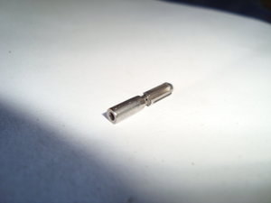

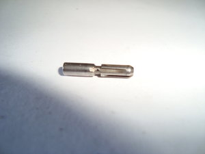

    Что повременишь- это правильно. Нужно сначала разобраться какой у тебя там стоит жиклер. Если металлический, то можно смело сверлить и выбивать его, а вот если бронзовый, то тут нужно осторожно подойти к этой операции. Были случаи у форумчан, что при выбивании они ломаются. И потом только другой корпус. Ну или может у кого отдельно жиклер есть.
    А что продувается говоришь, так это все фигня. Даже если он и дуется, то грязь с этого канала, ты вряд-ли выдуешь. Вот глянь на него. Как ты его продуешь, если отверстие всего 0,3 мм выходит в стенку корпуса?
    И вполне возможно, что ты его подул - опережение заработало; потом грязь обратно подогнало - опрежение перестало работать.
    А он еще и щелевой фильтр. Разница диаметров (поясок в начале фильтра и в зоне пазов) 0.15 мм.
