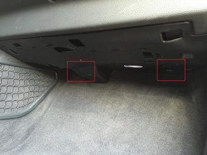

    Q7 3.0TDi CRC
    Я тоже грешу на втулки, но при таком пробеге?.. езжу очень аккуратно.
    зы дверь еще не разбирал
  4. Roxio
    Roxio Новичок
    7 окт 2013
    31
    Волгоградская обл.
    Q7 3.0TDi CRC
    Нашел решение! Сегодня от скуки полез самостоятельно менять фильтр салона, оказалось, что тарахтит панелька в местах крепления (обвел красным) проклеил шумкой и все ок!:rock::rock::rock:
