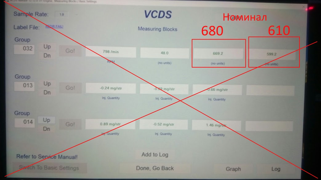

    съездил на очередную диагностику.
    приговорили цепь и натяжители( но! сказали, что без вскрытия это не точно! )
    заодним замерил компрессию (все цилиндры 18, в одном 10 )
    думаю, на сколько целесообразно ремонтировать?

  11. going
    going Живу я здесь
    28 авг 2014
    2.436
    Q7 3.0 TDI 15
    1. Цепи же слышно при старте холодного двигателя
    2. У тебя Буговский мотор же
    диагностика цепей Шнурком, допустимое отклонение 6 градусов
    группа 032 Рабочие поверхности кулачков распредвалов
    2) Синхронизация пуска
    3) Рабочая поверхность кулачка распредвала 1 [° поворота коленвала]
    4) Рабочая поверхность кулачка распредвала 2 [° поворота коленвала]
    Номинальными значениями для моторов блоками EDC16
    3) Рабочая поверхность кулачка распредвала 1 — 680.4°
    4) Рабочая поверхность кулачка распредвала 2 — 610.4°
    Bjacka нравится это.

  18. Bjacka
    Bjacka Новичок
    8 авг 2015
    11
    Q7 3DTI 07г.
    кому интересно, это были натяжители. заменил натяжители и цепи. теперь мотор мурлыкает, и ни каких посторонних звуков.
    всем спасибо!
