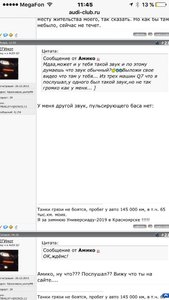

    #218 Амико, 11 апр 2016
    Привет! А где видео?Там выше видно что,что то было вложена,но или iphone его не видит или сама ссилка не прошла... Ага,через комп открыла, https://vimeo.com/162246435 да нет,у тебя нормальная работа,у меня прям стук сильный
