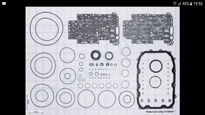

  13. vadik2112
    vadik2112 Старожил
    7 мар 2008
    7.174
    3.0TDI and 3.0д
    Как то витиевато;)))). Честно говоря не понял про какую прокладку речь((((, если сам гидроблок не разбирать, то там нет прокладок (гидроблок/корпус акпп).
    Под гидроблоком прокладок нет, далее идёт прокладочка колечко под фильтр, фильтр прекручен к гидроблоку.
    И основная прокладка резиновая со стальными муфтами, она между корпусом коробки и поддоном, не лишним будет заменить пробки поддона (заливная и славная)

  15. vadik2112
    vadik2112 Старожил
    7 мар 2008
    7.174
    3.0TDI and 3.0д
    #1975 vadik2112, 17 апр 2018
    Так нету таковой, что это за прокладка?
    Вот все прокладки что есть у нас в коробке, о какой речь?
  16. Perss
    Perss Живу я здесь
    1 дек 2013
    1.793
    Иркутская обл.
    Q7 3.0TDI BUG 07
    Которая между половинами гидроблока стоит.... Её части прилегают к акпп (если прикрутить гидроблок к акпп)... Чего тут не понятно ?!
  17. vadik2112
    vadik2112 Старожил
    7 мар 2008
    7.174
    3.0TDI and 3.0д
    Кто то разве говорил о разборке гидроблока на коленке?
  18. Perss
    Perss Живу я здесь
    1 дек 2013
    1.793
    Иркутская обл.
    Q7 3.0TDI BUG 07
    На картинке она в самом верху в центре. ... И она же левее , только для другой модификации гидроблока ...
  19. vadik2112
    vadik2112 Старожил
    7 мар 2008
    7.174
    3.0TDI and 3.0д
    Она используется только при ремонте гидроблока!
  20. Perss
    Perss Живу я здесь
    1 дек 2013
    1.793
    Иркутская обл.
    Q7 3.0TDI BUG 07
    И через неё же гидроблок прилегает к акпп .... И нет там ни каких резиновых колец (в сочленении гидроблок/акпп).... Теперь понятно?
