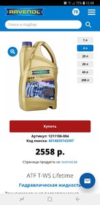

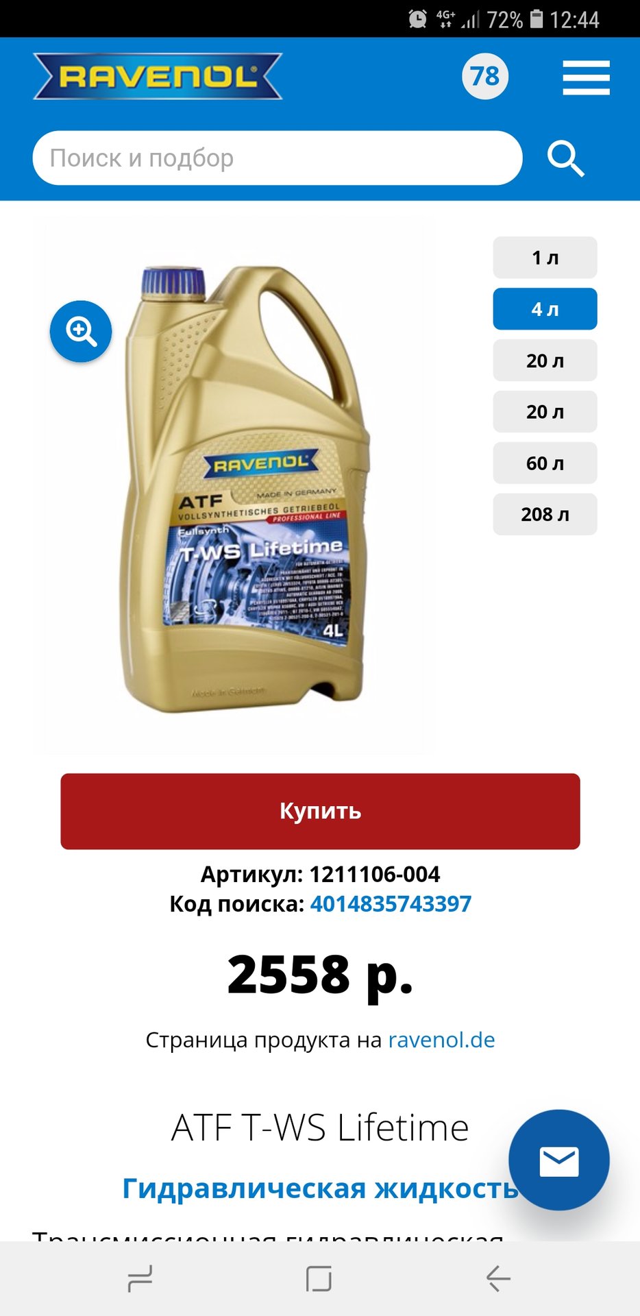

    Комрады подскажите, подходит ли масло Ravenol ATF T-WS Lifetime(фотка ниже) для коробки NAB(машина 13-года)? По каталогу так вроде выдают. Что то смотрел оригинальное масло стоит космос(и не исключено что в канистрах оригинал залито Ravenol/Febi или другой пройзводитель, и VAG перепродают потом 4 раза дороже, а может быть я ошибаюсь...) Сейчас пробез 53000 км. Прочитал всю ветку, и мнения разделяются по поводу замены и какое масло лить. Пока думаю сменить частично(литров 5-6). Или лучше всё менять с фильтром и чистке гидроблока?:shock:

    че там чистить то за 53тыс км? ))) сделай частичную замену 2раза вподряд и катайся дальше

    Спасибо! Так и сделаю. Подскажи пжс, 2 раза подряд это как? Менять один раз частично, кататься 500-1000 км и опять менять частично, так?

    лучше если 1я замена. то слить старое. залить новое. запустить двс минут на 20. и переключать скоростя неск раз по всем режимам. потом слить и залить опять новое.( но я б для себя еще снял поддон,почистил магнитики,глянул что там,хотя у тебя пробег маленький,но все же )
