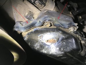

    Q7 3.0 TDI (BUG)
    Пришлось. Поставил новую прокладку (меняя фильтр АКПП), хорошо обтянул. А она все равно пропускала местами. Болты затянул хорошо. Пришлось мазать герметик. Зато сейчас чисто, без подтеков.

    1. Прокладка поддона АКПП потекла же. А ведь новая. Герметик спас.

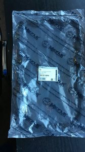

    АУДИ Q7 3,0TDI
    я такую поставил. и вообще ее хоть до усрач...и тяни не пережмешь втулки же не дадут

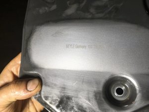

    Фильтр фирмы Meyle. Но родной с завода тоже стоял Meyle. Я фотки делал.
    Вот что стояло с завода.
    Вот, кстати, можно видеть немного пожелтевший (изнутри) герметик. Здесь как раз видны 2 места, где просачивалось масло.
    После нанесения герметика - всё сухо. Видно, что масло под герметиком есть немного(желтизна), но герметик надёжно держит.

    И у меня тоже самое поставлено. Там в комплекте сразу шёл фильтр, прокладка и колечки стальные.
