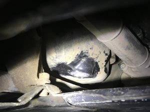

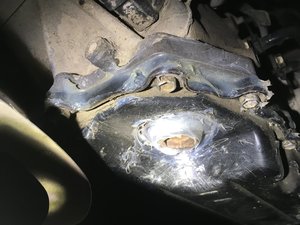

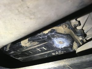

    Так и знал, что сейчас начнутся споры на этой почве. :) Поэтому специально сфотографировал сегодня со смотровой ямы 3 пробки.
    Контрольная АКПП:
    Сливная АКПП:
    Сливная ДВС:
    Если прокладка старая, то:
    1. Протираешь насухо поверхность.
    2. Выдавливаешь "колбаску" герметика на пальчик.
    3. Мажешь вокруг пробки.
    4. Даёшь высохнуть часик.
    Ни разу ещё не подводил метод. Герметик застывает, становится пластичным, но прочным.
    Ну если прокладка совсем разрушилась - тогда лучше заменить, вопросов нет.
    P.S. Насчёт болтов немного приврал я. Болтов не было вроде. Прокладка, стальные направляющие колечки и фильтр были новые. А болты оставил старые.
    Но по периметру, на всякий случай, тоже намазал герметик. Вот, ещё раз прикладываю первую фотку. Тут уже показываю шов поддона АКПП.

    KEO, ты конечно меня извини, но это сверх колхоз! Капец.... такое я вижу вообще в первый раз...

    ниху..... ты намазал герметика там )))):dead::eek::eek::spy::uhoh::facepalm2:
