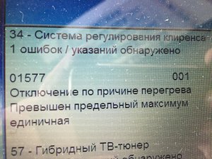

    Вообщем сделали ТО,поменял тяги на коллектор(часто выдавало ошибку и пару раз слетал поводок),теперь интересное,помыли радиаторы все и на коробас тоже,блин не верилось,но пинать в спорт режиме перестало,в обычном режиме было и до этого нормально,масло в коробке проверили был в притик,не стали доливать,пробег 110 тыров...Проверили все по ходовой,задние верхние рычаги немного поджирает но не критично,смело могу ехать в путешествие в июне,километров 15т можно смело ехать!Конечно не в тему,но вопрос о пневме, что значит что постоянно,раз в неделю выдает ошибку о вынужденном отключение.....Фото внизу...Просто заметил(там указано время ошибки) что дает ошибку тогда,когда или копаешься в машине,имеется ввиду акумулятор когда немного подсидает,например при диагностике или музон долго слушаешь или гобарыты остаются включеннымы случайно,просто сравниваю время ошибки и имнно после таких долгих простоев,может это совпадение?

    Либо
    Подтравливают клапана остаточного давления и компрессор слишком часто включается/перегревается
    Либо
    Устало кольцо на поршне/выработка в цилиндре компрессора пневмы - не мржет накачать хорошее давление и отрубается по перегреву
    Либо не плотно прилегает лепестковый клапан на поршне
    Либо есть небольшая утечка
    Но я бы грешил на первые два пункта.
    Проходил все это.....)

    Клапана менял месяц назад и до этого так выдовала ошибку,остается осталные пункты,ошибку дает раз в неделю,бывает дня два стоит и не езжу и нечего,ошибок нету,а бывает проверю и опять таже ошибка!Подумал к потеплению будет лучше,но не то было!Проверял так:Стояла три дня,выезжаю и кажется на 40км/ч включается компресор,потом через 30 минут езды проверил на ошибки и все чисто,а вот сегодня после сервиса приехал домой и проверил и опять ошибка,машина стояла и музон играл где-то час,пока в сервис не загнали,при проверке с vas-pc показало время ошибки именно когда я выехал от сервиса!Значит посажа аку не причем?А я на него грешил,слышком совпадало всегда!Вот еще что заметил,ездил в режиме комфорт две недели и ошибок не было,может тоже совпадения!?!?А я всегда люблю ездить в режиме автомат!

    С режимом "авто" - не совпадение. Машина чаще меняет уровень, чаще пытается качать. 99% Либо поршневое кольцо, либо гильза, либо клапан на поршне. С просадкой аккума эта ошибка не может быть связана.
    Меняй ремкомплект за 15 рубликов и забудешь на пару лет про это...)
