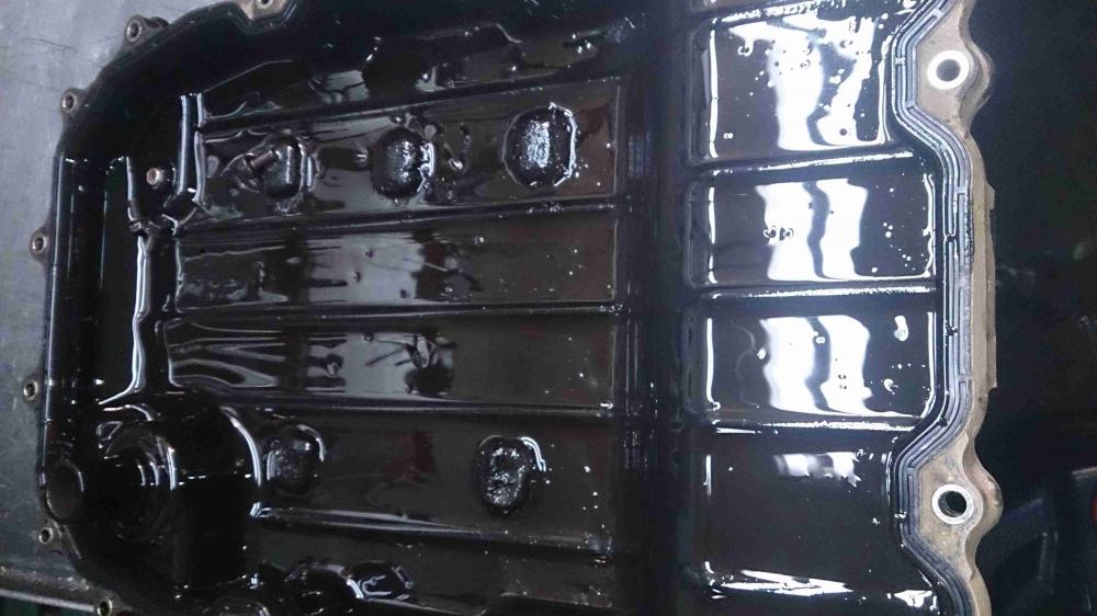

    В твоем случае менять нужно было уже на 50-60ткм. Вечного конечно-же ни чего нет, но продлить жизнь карабасу можно до 500ткм.
    Открути у себя на заведенном моторе контрольную пробку и неприятно удивишься цвету жижи. А при вскрытии поддона сам все поймешь....
    Вот мой на пробеге 155ткм.

    А что за болт приклеился к магниту?
  9. Perss
    Perss Живу я здесь
    1 дек 2013
    1.789
    Иркутская обл.
    Q7 3.0TDI BUG 07
    Это от фильтра, при разборке случайно упал и попал в кадр....

    У тебя хана коробке, там металл валяется))))

    Конечно хана, пакет К1 спалил, аж диски выгнуло... и то не металл а алюминевая стружка... Уже отремонтировал и наслаждаюсь плавными переключениями....

    По своей дурости... С наглухо укрытой мордой на лед выехал а там снега в пол колеса, через 7км покатушек немец сдался, но все равно мог передвигатся и то только задом....

    Пакет К1+все резинки и сальники+промывка гидроблока и "простукивание" соленоидов+жижа+снять, поставить+спиртное с горя=75тыр...
    Да и еще ремонт бублика-разрезали, меняли какие-то накладки, мыли...
