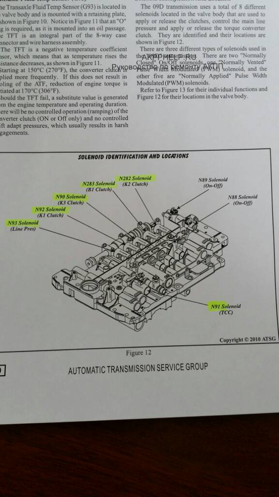

    Бери два соленоида (один on/off, другой PWM) и пробуй менять тогда, методом тыка, авось. Ну или все комплектом.

    Да, это они!
    Вот на схеме этот комплект.
    Не могу только найти прокладку на плиту гидроблока....
    Никто не подскажет где номерок нарыть????

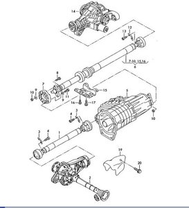

    Ауди Q7 3.0 TDI (239л/с) CASA 2009г дорест
    Ну и как она меняется не пойму,вроде она в сборе с карданом,блин что есть у меня ELSA что нету,всеравно нефига не понимаю иногда,я сам не собираюсь менять,но если эта то,хотя бы брошу его в багажник и пускай там валяется,вроде она отдельно продается но как его туда впыхают они,мне интересно в любом ли сервисе его спогут установить если что,или там пресовка нужна,а то заталкают молотком и через неделю будет все тоже самое!Сейчаc вспомнил,на BMW было похожее,но там от 140 до 155км/ч так делала и то не всегда,ну как и на Q7 не всегда,чуствуется когда на подем едишь,тоже проехал на bmw 80т/к и так и продал,но приговорили тоже подшипник...
      93,4 КБ
      71
  19. Asket
    Asket ₪₪₪₪₪₪₪₪
    17 мар 2009
    18.512
    Q7 3.0TDI
    Подшипник не меняется, кардан идет в сборе весь. Приколхозить могут думаю, смысл есть или нет сам реши.
  20. bear1000
    bear1000 Живу я здесь
    17 ноя 2014
    1.083
    A6 C7 TDI
    кардан меняется только в сборе. на заводе его балансируют. если машина до 5 лет и пробегод до 150 тыс то можно куланц попросить. кардан стоит около 90 тыс.
