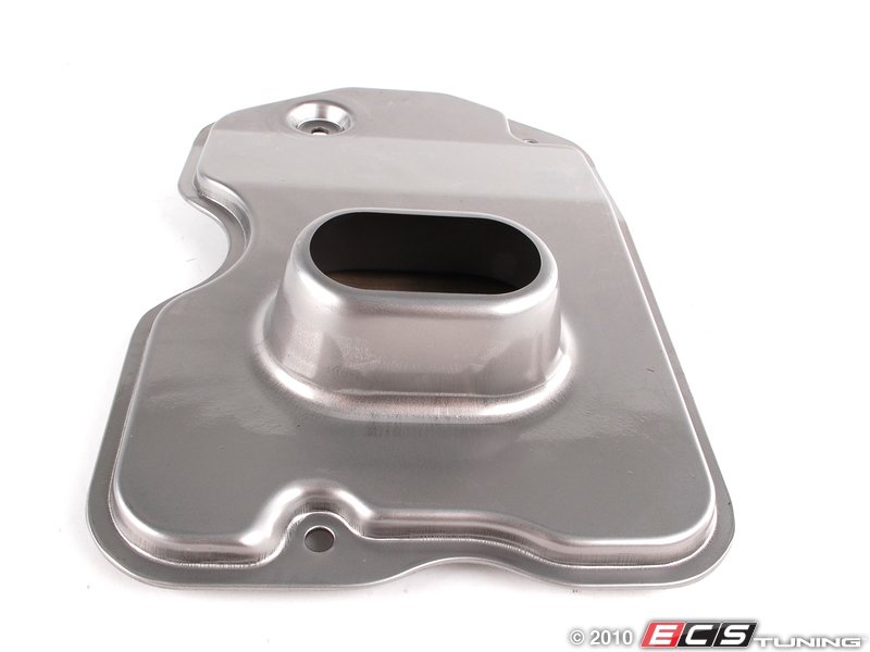

    Позвонили по фильтру ориг. 09D325435 сказали не могут найти, предложили Meyle говорят он не хуже. Что ответить, покупать? По картинкам смотрю вроде такой же железяка с сеткой

    да там практически любой фильтр будет лучше, чем мыть старый.... и устройство у него ну совсем не замысловатое. вот к прокладке стоит присмотреться. я поставил VAICO пока не течет, и говорят, что не потечет, но мне все равно скоро туда опять лезть...

    Фильтру 09D325435 -серьезной качественной альтернативы нет -майле,ваико, скт не по феншую:nod:

    Вот картинка из инета
    Железяка железякой, а что там еще в нем есть, кто в руках держал

    сетка там внутри и все, больше ничего
