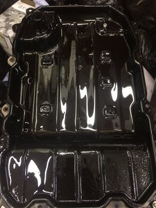

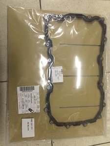

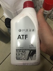

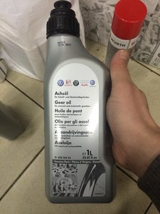

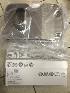

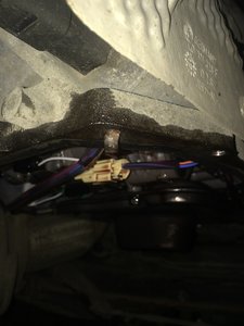

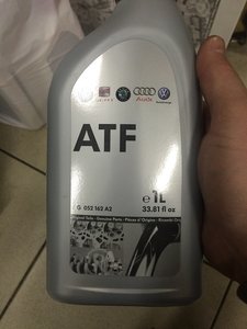

    Ну вот,заехал я на замену масла в коробке и раздатках.Вот что использовали и что из этого вышло.Масло,в коробке,розовенькое,можно и не менять было.
      121,2 КБ
      69
      128,3 КБ
      70
      141,1 КБ
      70
      67,7 КБ
      70
      140,3 КБ
      83
  11. Diselspb98
    Diselspb98 Живу я здесь
    20 мар 2012
    4.764
    Opel insignia 4Х4
    #851 Diselspb98, 1 апр 2015

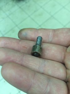

    А вот и беда.У 5 болтов,отломились шляпки!!! 4 открутили путем нагрева,пятый,сломался заподлицо.Уехал домой на метро.
    Пы.сы.А в метро то,жизнь кипит.:D
      147,1 КБ
      137
      113,5 КБ
      96
      163,5 КБ
      76
      112,5 КБ
      81

    хы, а зачем меняли тогда ? :)

  14. Diselspb98
    20 мар 2012
    4.764
    Opel insignia 4Х4
    Начитался тут вас,***.:D

    А как узнать,что оно еще нормальное?:)

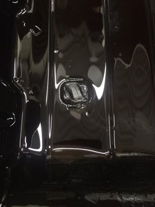

    отложений достаточное количество в поддоне на фото, лишней замена точно не была....
    странно, а у меня на ура всё открутилось, кроме заливной пробки - тут пришлось съездить за хорошим шестигранником.

    ну для начала, запах, цвет
  20. Diselspb98
    20 мар 2012
    4.764
    Opel insignia 4Х4
    Как понюхать масло в коробке,да еще и цвет разглядеть?
    Пы.сы.В итоге,масло не пахло,цвет хороший.)
