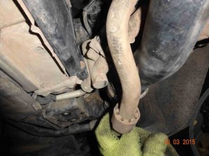

  14. Perss
    Perss Живу я здесь
    1 дек 2013
    1.793
    Иркутская обл.
    Q7 3.0TDI BUG 07
    С права по ходу движения, прикручен к злементу радиатора ож...

  15. korobok1st
    korobok1st Живу я здесь
    20 дек 2013
    1.112
    VAG
    а как удалил? Переходники какие то или как?

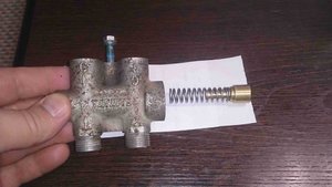

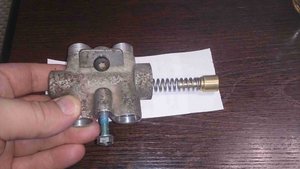

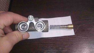

  16. Perss
    Perss Живу я здесь
    1 дек 2013
    1.793
    Иркутская обл.
    Q7 3.0TDI BUG 07
    Элемент лежит на столе. А это сам корпус уже модернезированный внутри...

  17. korobok1st
    20 дек 2013
    1.112
    VAG
    про модернизацию внутри можно по подробней?
