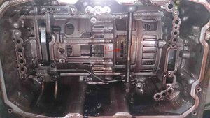

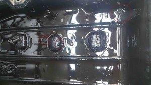

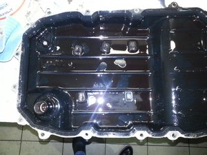

    Гидроблок прявит себя попозже, когда его окончательно забьет алюминевой стружкой из пакета К1. Тогда уже останется в работе только задняя передача.
    Кorobok1st, у тебя умирает пакет К1. Мой совет - срочно корабас в ремонт! Чтоб не получилось как у меня.
    Фото 1 - стружка в поддоне.
    Фото 2 - стружка на гидроблоке.
    фото 3 - сгоревший пакет К1.
    P.S. Кстати, перебрать корабас самому можно, ни чего сложного. Вот только снимать его ооочень геморно...

    Делал сам? Запчасти брал только на пакет k1? Гидроблок менял или мыл? Во сколько обошелся ремонт? Проблемы ушли?
  12. Perss
    Perss Живу я здесь
    1 дек 2013
    1.793
    Иркутская обл.
    Q7 3.0TDI BUG 07
    Делаю не сам, времени нет совсем. Дефектовали при мне, полная разборка заняла мин 20... собрать можно часа за 4...(покрайней мере я бы собрал)
    Запчасти - комплект прокладок с сальниками и резинками, ремонт бублика с разборкой и заменой каких-то накладок, пакет К1, помывка всех деталей, работа = 50 тр.+снять поставить 12тр.
    Гидроблок еще не нашли мне новый, говорят 70-90тр будет стоить, но я думаю помыть все же свой. До поломки корабаса при наборе передач, так и при понижении их, пинков не было, просто включение было с небольшой задержкой.
    Да и еще, я термостат выкинул нах, сделал все напрямую в радиатор....

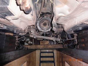

    Сам в гараже снял коробку, правда на Олроаде, сам поменял все пакеты фрикционов, сам промыл гидроблок с разбором, заменил пару клапанов для профилактики-- после этого 2 года отъездила отлично, сейчас стала немного пинаться со второй на третью.
    в целом не сложно- но тяжелая зараза.

    Машина такая, тут много чего снимать геморно :)
    Интересно бы отчетик увидеть по переборки этой коробки. Ну что бы все таки решить, стоит ли самому туда руки совать или проще отдать деньги сервису :)
