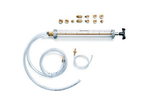

    У ZF масло других денег стоит ... это основное отличие
    как его менять есть инфа в других темах
    Через сливное залить можно только перекачным шприцом VAS/VAG 6617 артикул ASE40667100000
