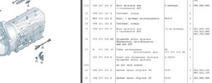

    Парни сегодня ещё раз проверил уровень, долил немного грамм 300-350. Но коробка продолжает исполнять. Сегодня пару раз перешла в аварийный режим, считал ошибки выдало:
    Адрес 02: Электроника КП Label: 09D-927-750.clb
    Номер блока управления: 09D 927 750 FS HW: 09D 927 750 FS
    Компонент и/или версия: AL 750 6A 1000
    Кодировка: 0000504
    Код мастерской: WSC 31414 790 00001
    VCID: 840CF009C733403E30B-80D1
    1 неисправность:
    17105 - Датчик частоты вращения выходного вала КП-G195
    P0721 - 008 - недостоверный сигнал - Непостоянно - Индикатор неисправности ВКЛ. Что это за сюрприз, что делать???? ПОМОГИТЕ.

    Коробка АЙСИН ? Масло проверяли - селектор в каком положении?
  4. Randy
    Randy Живу я здесь
    23 сен 2010
    1.742
    Q7 3.0 TDI
    Скорее всего датчик накрылся, симптомы были один в один.
  5. Randy
    Randy Живу я здесь
    23 сен 2010
    1.742
    Q7 3.0 TDI
    В худшем случае гидроблок придется менять. Бывает он просто изношен и работает только со старым маслом, оно гуще. Когда заливают новое, давление просто исчезает.

    Меняй датчик http://yadi.sk/d/7CMJta2S5b_9o
    Сливай неоригинал, заливай оригинал. Процедуру делай по замене масла два раза. Залил оригинал прогрел до открытия термостата АКПП, потом 2000 оборотов мин 10-15. Слил и залил опять оригинал. Сброс каналов адаптации и адаптационная поездка, делается только через Vas Pc ил ODIS. Если не поможет то на полную диагностику.

    А как проверить работает ли датчик, или может просто где нить провод оборвался и датчик исполняет? Ещё заметил, что в штекерах которые идут из коробки, есть масло, может в этом причина?

    А про датчик никто не знает, как его проверить?(

    Он вроде недорогой и меняется легко. У тебя же по нему ошибка, значит поменяй и все.

    А кто нибудь его менял сам?) расскажите как фишку снять, точнее как к ней подобраться?)
