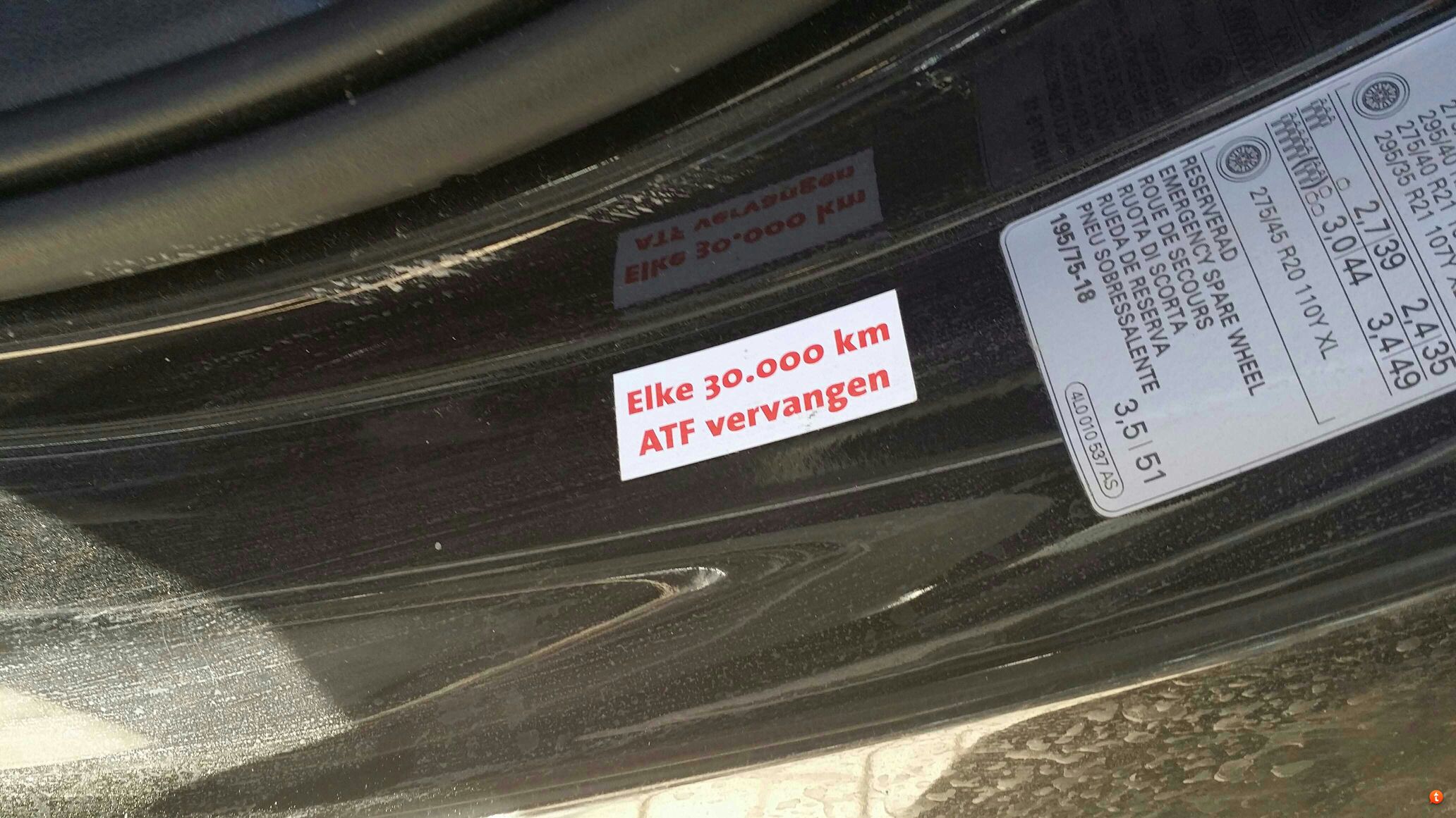

    Кстати, ребят, хотел спросить. Многие пишут что масло в акпп на весь срок службы. Машина у меня из Германии. Брал там сам лично. На двери наклейка )) кто что скажет... [​IMG]

  4. MisterHyde029
    MisterHyde029 Новичок
    25 мар 2014
    53
    Q7 3.0TDi 09г.
    Айсин. У меня такая же.

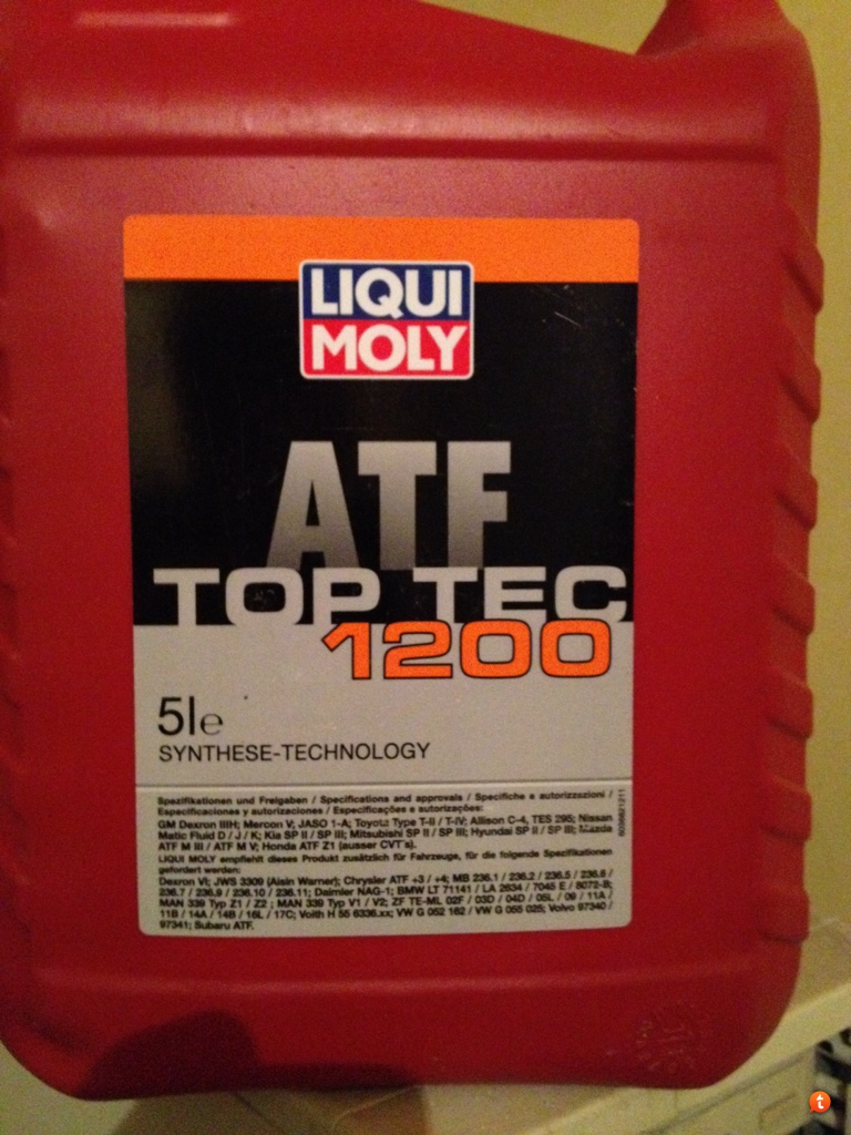

    Я менял масло в коробке на 150 000 км, мне все вышло: масло ликви моле 5050 руб 10 литров, кольцо 200 руб, фильтр акпп 2000 руб, прокладка 850 руб, замена 1500 или 2000 не помню.[​IMG]й

    я оригинальное масло залил
