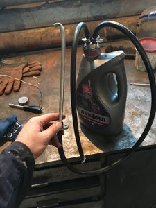

    Честно говоря, не увидел в этом способе более простого решения. Но ... если тебе так удобнее - почему бы и нет

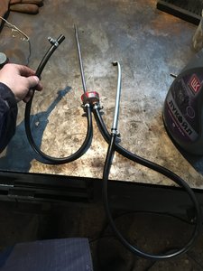

    Вот этот конец (который держу) - вставляется в АКПП.
    Вот в этот конец подаётся воздух с компрессора (через пистолет).
    Канистра переворачивается верх дном, нажимается курок на пистолете компрессора и жидкость пошла.
