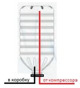

    Подскажите что можно использовать для заливки масла в АКПП кроме спец прибора,собираюсь проверить уровень и на всякий случай долить?
  14. KEO
    KEO Старожил
    21 окт 2015
    5.510
    Коми респ.
    Q7 3.0 TDI (BUG)
    Я себе сделал самодельную приспособу.
    Только в итоге я заменил пластиковую пятилитровую бутылку от воды на пластиковую канистру. Взял от промывочного масла ЛукОйл. Потому что там пробка сидит надёжнее.
    Воздух подаёшь от компрессора. Не давишь постоянно, а порцию подаешь. Он поднимается по трубке вверх. И выталкивает масло вниз. А внизу масло выходит и подаётся через шланг в коробку.
    01 апреля (если не забуду) - сфоткаю приспособу живьем.

  17. sda_bmw
    sda_bmw Участник форума
    7 авг 2012
    156
    Q7 4.2 tdi CCFC
    Можно было проще сделать. в дно врезать сливной штуцер, а в проку нагнетающий, тогда не пришлось бы с длинными трубками мудрить.
  18. KEO
    KEO Старожил
    21 окт 2015
    5.510
    Коми респ.
    Q7 3.0 TDI (BUG)
    #2158 KEO, 26 мар 2019
    Сразу вопрос: как его там закрепить ? С учётом того, что он должен будет выдерживать некоторое давление воздуха.
    Второй вопрос: как остановить течь масла, если уровень в АКПП уже достигнут желаемого (ну то есть масло уже не нужно лить), а давление воздуха всё еще осталось в канистре ?
    Третий момент: потребуется спецподставка для канистры (для того, чтобы наливать в неё масло и чтобы она стояла в тот момент, когда будет с неё лить в АКПП). Дно то уже не будет плоским - там будет штуцер.
  19. sda_bmw
    7 авг 2012
    156
    Q7 4.2 tdi CCFC
    1. обычным штуцером для дисков безкамерных, только под гайку. и в дно и в крышку такие использовал
    2. Просто на пистолете для подкачки шин нажать кнопку стравливания давления
    3. ничего особеного не надо, либо на подставку с отверстием поставить, либо подвесить, скотчем обмотать
  20. Саня40
    Саня40 Участник форума
    12 май 2018
    106
    Калужская обл.
    Ауди ку7
    Спасибо буду мастерить
