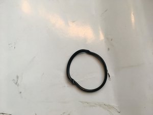

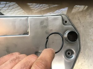

    Всё, кажись нашёл я причину (вернее 2) не совсем адекватного поведения своей АКПП.
    1. Уровень масла низкий. Видимо просели немного задние пружины (за столько лет). Каждый раз ставлю по температуре - каждый раз пинки иногда. Теперь вообще пофигу на температуру, просто перед установкой уровня (как CFC74) приподнял зад домкратами и залил от души.
    2. Когда ранее менял фильтр в АКПП - неправильно установил уплотнительную резинку. Сначала вставил резинку в колодец, потом туда пытался впихнуть фильтр. Вот что вышло в итоге:
    В итоге, очень похоже, что коробка хапала воздух через неплотность на выходе из фильтра.
    Сегодня, когда менял кольцо, то сначала натянул его на фильтр и уже потом втыкал в паз.
    Кольцо поменял, уровень отрепетировал. Проехался вечерком после выполнения работ, навалил на газок - коробку "как бабка отшептала". :) Сама нежность теперь. :) Переключения все плавные на всех передачах. Тпфу-тпфу-тпфу, как говорится. :)
    P.S. Я это всё к тому, что будьте внимательны с уплотнительным кольцом, когда ставите фильтр (новый или старый). :)

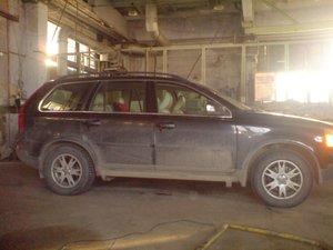

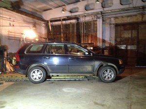

    На XC90 у меня проседали задние пружины. Вот, сравни разницу:
    До замены пружин:
    И вот после:
    На вольвешнике там расстояние от пола до центра колеса регламентируется. Чуть больше 350 мм (точную цифру не помню). А на Ауди я не видел такого подобного размера. Поэтому и не проверишь. Но визуально видно, что за 13 лет чуть-чуть тоже подсели немного. Не так, как было на XC, но всё же. Поэтому и получается, что я всегда ездил на низком уровне.

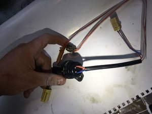

    Ну и с резинкой, конечно, прикол вышел. Хорошо, что полез туда вчера (жгут попробовать отремонтировать) верхний. А то так бы и ездил с такой резинкой и не знал откуда ноги растут.
    Жгут, кстати:
