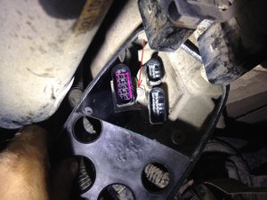

    Я вот всё никак не могу победить масло в верхней 8-ми пиновой фишке. Даже залитый герметик в неё не помогает. Как оно там через него просачивается - ума не приложу . :confused: Средняя фишка сразу после первой заливки герметика перестала сопливить. Маленькая всё никак не успокоится.
    Завтра ещё раз доберусь до блока АКПП (под передним пассажирским сидением) и внимательно посмотрю: всё ли там хорошо.

    Мужики, задал вопрос в соседней теме, но ответа нет. Задам тут, раз (возможно) там не читаете.
    Я читал в то теме, что шлейфы (от гидроблоков до фишек) ремонтируются. Для того, чтобы масло не проникало в фишки.
    Вопрос: в чём суть этого ремонта ? Что там ремонтируется в кусках проводов ?
    Я всё никак не могу победить масло в самой верхней (8-ми пиновой) фишке. Среднюю сразу победил с первого раза. С 8-ми пиновой уже больше года воюю.

    Я не слышал что есть спецкопмплекты для ремонта, ещё на тураге заливал разъём паксиполом, вроде помогло.
    Масло проходит между резинкой уплотнителем и проводом
    Все на ТК меняли проводку.
    На Х6 блок управления внутри АКПП и купается в масле.

    И второй вопрос: кто-нибудь снимал эти разъёмы ? В каталоге на фото нарисована проушина. Причём, как я понял, обе проушины сажаются на одну и ту же шпильку.
    Вопрос: вот это случайно не она ?

    Ну у меня тоже были мысли на этот счёт. Вот и думаю: как бы мне снять разъёмы и попробовать загерметизировать их сзади.
    Наверное не получится их вытащить, не отсоединив от гидроблока.

    она

    Не получится
