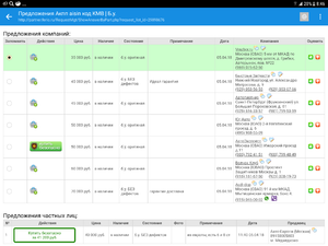

    Можно ссылку на продавана акпп?
  3. vadik2112
    vadik2112 Старожил
    7 мар 2008
    7.174
    3.0TDI and 3.0д
    Я думаю это эпизодический момент, обычная разборка, не более.
    Забил запрос, мне вылезли ответы со всех мест, я выбрал Нижний за 45.
    Почти все они прислали мне фото на вотсап.

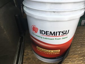

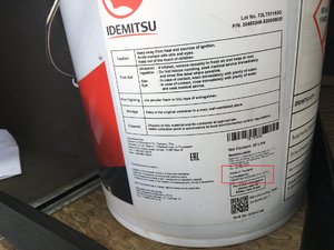

    Но купил у них бочонок на 20 литров. Цена: 7500 рублей. Они мне показали допуски. Соответствует требуемому от ВАГ: JWS 3309.
    На Exist масло Toyota ATF WS стоит 3450 рублей за 4 литра (с моим уровнем скидок). За 16 литров отдал бы более 14 т.р. А тут 7,5 т.р за 20 литров.
    На бочонке написано, что сделан в Тайланде. Значит первый встретившийся продавец не ошибся (насчёт азиатской страны).
    Пошатал я бочонок. Ну что я могу сказать: субъективно чувствуется, что масло НАМНОГО(!) жиже, чем Тотековского. У меня до сих пор осталась канистра на 5 литров Тотек. "На холодную" такое ощущение как будто булькается 5W-40 (Тотековское). А это Идемитсу - такое ощущение, что там вода внутри. :) Разница в холодной вязкости сразу ощутима.
