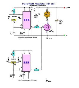

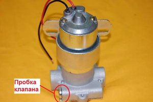

    У меня не от BMW. Покупал на Ебае, позиционировался, как для американских монстров, которые ведрами топливо хавают. Производительность 250 л/ч, давка 9-12 пси. В комплекте манометр до 15 пси и регулятор (бестолковый, я его не ставил). В насосе присутствовал клапан сброса (на вход насоса), заменил пружинку начал дуть 15пси. Термрстат на фильтре пока не менял. На ходу не вижу, что там творится, а при прогазовках ни сколько давление не падает, в стенку всегда работает. Думаешь может обратка не справляться?

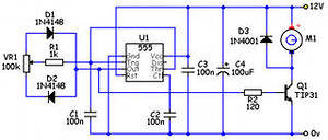

    Вот схемки типовые по такой задачке - цена такой схемы (для меня, кое какие детальки есть) порядка 100р. Но я хотел завязать на управление величину создоваемого насосом давления или что практически то-же потребляемый им ток. Тогда нет необходимость в регуляторе или клапане сброса (в моем случае). Как уже выше отмечали это, к тому-же, продлит жизнь самому доп.насосу.
