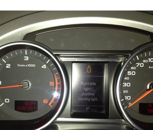

    Вчера отключил через VAG-COM омыватель фар и как только нажал кнопку Do it - на панели приборов сразу (через долю секунды) появилась ошибка Right side light / daytime running light.
    Пробовал возвращать все значения в исходное состояние, перезагружать MMI, но ничего не помогло. Подскажите плиз, как убрать ошибку.
    Все лампы проверил - работают, в поиске решения не нашел.
    Фото панели с ошибкой в приложении
      91,2 КБ

    Left side light / daytime running light тоже показывает

    Все, разобрался.
    Через VCDS выбрать: Control Module ->09-Cent. Elect->Fault Codes - 02->Clear Codes 05->OK

    Когда я отключал омывайку фар, то ошибочно выставил тип лампы на галогеновый, вместо ксенона, скорее всего из-за этого и выскочили ошибки. Что это значит я не представляю, но VCDS в разделе faults codes выдал вот это:
