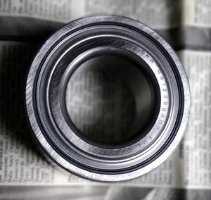

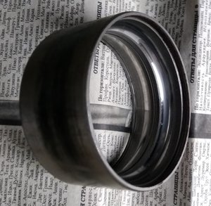

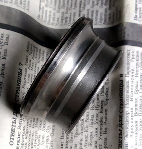

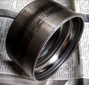

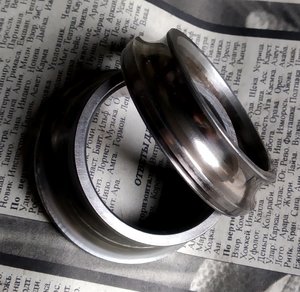

    Сменил сегодня FAG.
    Кому интересно - глядите.
    Подшипник тоже со следами перегрева.
    Середина дорожки ближе к матовой - это начавшийся износ.
    Края дорожки зеркальные - там металл ещё в порядке.
    Это внутреннее кольцо этой стороны.
    Дорожка качения так же матовая.
    Правый край дорожки ещё зеркальный, но в направлении правого нижнего угла фото виден намечающийся износ.
    Глазами там наблюдается выкрашивание металла.
    Это другая сторона подшипника.
    На дорожке ясно виден питтинг.
    Думается, он и вызывал шум при движении.
    Это внутренняя часть второй стороны.
    Питтинг виден и здесь.
    Претензий к этому FAGу у меня нет совершенно - он прошёл около 90 тысяч километров.
    Причем, в позапрошлом году ему пришлось выдержать поездку в Усть-Каменогорск и обратно.
    Тогда от меня до Семипалатинска делали автобан, и 300 км до него и 300 км обратно был усыпанный щебнем разбитый кювет, по которому и осуществлялось движение транспорта.
    Причем, обратно пришлось ещё делать три объезда через деревни - а дорога там была чистый шифер.
    Помнится, у меня даже задний бампер соскочил с защёлок с левой стороны...
    Подозреваю, что именно этот путь и убил мой стоявший тогда Кронер.
    Ну и FAGу тогда досталось, естественно.
    Мораль: лучше ездить по хорошим дорогам - тогда и подвеска, и подшипники прослужат долго...
    Жаль только, что не везде эти хорошие дороги есть. :mad:
    PS: Смазка в подшипнике была - но она была как бы затвердевшей.
    Внутренний пластмассовый сепаратор был сломан в одном месте, при извлечении обоймы с шариками выпало два кусочка пластмассы.
    Кусочки эти - края окон сепаратора. Они удерживались на месте пыльником, так что их поломка совершенно не критична.
    И ещё - во внутренней обойме (ближе к гранате) смазка была чёрная. Это то место с питтингом на фото.
    NewPlayer нравится это.

    И что твое вскрытие нам показало ??
    Нормальное состояние для пробега 90 тысяч .
    Было бы странно , если бы FAG прошел всего 30 тысяч ..
    Короче , ни о чем ..

    У меня на дешевом ступичном (SWAG) сепаратор полностью уничтожился. То ли расплавился, то ли перетерся шариками в пыль, из-за недостатка смазки. В общем, когда разобрал, от него не было и следов.
    Было страшновато ехать с ним 2000 километров. Но проехал. На низкой скорости, в городах, шарики сбивались в кучу, из-за этого были вибрации, гул и скрежет. Но на трассе, на скорости, шарики постепенно разбегались по окружности и гул стихал.
    Когда извлек, шарики просто высыпались. Вторая обойма была, чуть ли не в идеале. Думаю, из-за того, что подшипник был дешевым говном, в одну обойму просто недоложили смазки.

    Убитая обойма не внутренней ли была?
    Там, в принципе, при движении ей деваться некуда - ШРУС входит в кулак, и зазор по окружности там в миллиметр-полтора...
    На моём FAGе изношенная обойма - внутренняя. Когда снял кулак - там грязи было... Но защитное кольцо было на месте - причём, неповреждённое.

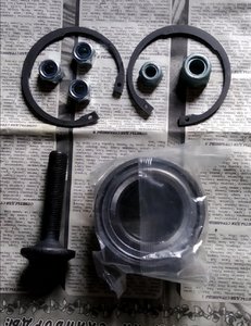

    А тем, кто хочет узнать комплектацию набора, показываю ещё одно фото -
    Гайки справа - силовые, 10,2; слева - 8,8.
    Набор крепежа сразу на всю сторону. )))

    Внутренняя.
    Вообще, почему-то именно внутренние и подыхают, тогда как внешние -- живее всех живых.
    Там вообще, деваться некуда. Даже если подшипник полностью разлетится и выплавится, колесо останется на месте. И даже вращаться как-то будет.
    Другое дело, что в той поездке, я не сразу понял, что это ступичный. Потому что, гуле не менялся в поворотах, зато пропадал на большой скорости. У меня подозрение на КПП было... Знал бы, что подшипник -- не переживал бы ни разу. Наверное, не поленился бы, скинул привод и зафигачил бы смазки в подшипник. Набивной сальник, масло... и поехал бы дальше. А так, ехал, стараясь "пробить" как можно больше километров, чтобы ближе было тащить на тросу, когда что-то совсем отрыгнет... Доехал, потом ещё пару дней так ездил, пока подшипник новый экзист доставлял.
