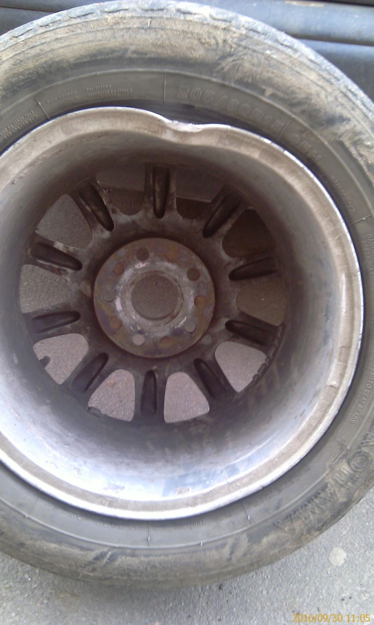

    Вот место, сработавшее как подушка, погасившее силу удара, до не возможности нарушения целостности обоймы подшипника шариками.
    Вот если бы вмятина вмялась аж до ступицы, вот тогда возможно было бы говорить о критическом ударе, способном промять обойму подшипника.
  2. Denis Urevich
    Denis Urevich Живу я здесь
    1 сен 2014
    1.389
    100C4 2.8 91 АКПП
    говорил про боковой удар, по торцу диска.
    а это более прямой удар, и по мягкому месту с внутренней стороны, тут ничего страшного кроме убитой покрышки и диска.

    Такой боковой удар это уже будет авария, в бочину, а не словить яму.
  4. Razer69
    Razer69 Живу я здесь
    3 апр 2018
    2.752
    Тверская обл.
    ауди 100 2,3 1991 инвент 2.0 : 100 2,8 мт.
    это говно диск при т аком ударе он должен треснуть.. это не о чем..
  5. Geka
    Geka Старожил
    25 мар 2004
    14.897
    Карачаево-Черкессия респ.
    100\44, WC, 1984, ГБО ГИГ3-L
    Это к примеру понимания вопроса, не важно какой диск. Лишь бы не колёсная пара от тепловоза.
  6. eygen
    eygen Старожил
    29 мар 2006
    7.491
    A6 2.5 TDI 96г.
    Диск реально пластилиновый, у меня на кузьме раскололся на несколько частей но не погнулся.
  7. Xitroman
    Xitroman Живу я здесь
    9 сен 2007
    3.038
    Саратовская обл.
    работяга А100/2.6+2,8 хендмейд 93г пневмотурботвинкватро AR/2.7т+торсен от V8
    Это ОФИГЕННЫЙ диск - колесо после удара нормально крутиться, спокойно съезжаешь на обочину без особых последствий.
    А вот это просто ГОВНО из спеченного порошка - колесо просто клинит, и тут уж как повезет со скоростью... Допустим рассыпался такой говнодиск на 140..160км/ч - как машина пойдет с заклинившим скажем передним колесом?? И главное куда поедет, и поедет ли? Может тупо кувыркнётся?
    P.S.
    Мой 30-летний оригинальный ауди-диск после удара на 140..160км/ч об прямоугольновыпиленный урододорожниками край ямы глубиной ~15 см. Литьё, не ковка, переднее правое колесо... Было...
    Въехал ночью на трассе, после удара только услышал "ПССС" и ещё метров 100 проехал до съезда на обочину вообще без проблем. Поставил запаску, спокойно доехал до дома.
    Кто может сказать, что этот диск говно???

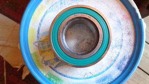

    Подшипник забрал сегодня. Итальянский.
    На днях махну.
    А вы продолжайте, продолжайте... )))
  10. Meow
    Meow Живу я здесь
    4 мар 2015
    1.197
    100/C4 2.3 AAR
    Да , написано что Италия.

    Родной аудюшный диск гнул лично, вернее его согнула подскочившая крышка люка. Именно так, как на фото диск и погнулся. Кувалдой и сваркой залечили. Ни какой он не пластилиновый, обычное железо.

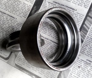

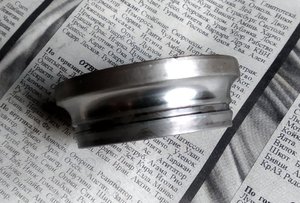

    Махнул ступичный. SNR больше не возьму и никому не порекомендую.

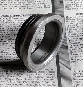

    Подшипник грелся. Это хоршо видно по двум тёмным дорожкам на внешней обойме.
    Такой же след виден и на внутренней обойме.
    Ссадина вверху по краю - след пробы напильника. Металл - сырец.
    Но поверхность обоймы нормальная.
    И поверхность наружной обоймы нормальная.

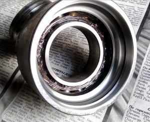

    Кстати, здесь видно, что смазки в подшипнике достаточно.

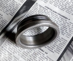

    Это другая половина. На ней так же виден след перегрева внутри.
    А справа и ниже по краю виден износ.

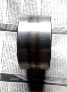

    И здесь износ виден отчётливо.

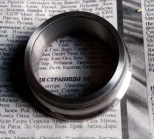

    Прошу пардону, ступицу сфотографировать забыл.
    Но уж поверьте мне на слово, она в идеальном состоянии.
    ЗЫ. Откручивал центральный болт трубой. Как видите, теория о прослабленной ступице не подтвердилась.

    Может паленка? Я в генераторе подшипники махнул вместе со щетками, думаю раз уж туда полез заодно... В общем SKF поставил и через месяц клинанул подшипник. Причем звуков указывающих на скорую кончину не было.

    Что-то износ то у тебя по боковым поверхностям, и следы от шариков, как будто подшипник забивали через внутреннее кольцо.

    Подшипник грелся, при этом смазка присутствовала... Странно. В таком варианте причина может быть только одна - подшипник перетянули.
    Зато открылась новая. У тебя динамометрический ключ есть?
  17. romich107
    romich107 Живу я здесь
    3 ноя 2010
    2.639
    Audi 100 AAH 91
    Сколько нм крутил?
    Болт М14?

    Болт М14. Усилие 120 н/м + доворот 90 градусов.
    ПисАл же - всё по камасутре.
    Насчёт боковых поверхностей подмечено верно. Думаю, что у подша нарушен допуск на толщину внутренних обойм - там, где они стыкуются при затяжке.
    Оттого и зажало шарики. Оттого они и грелись.

    двухрядный подшипник "перетянуть" невозможно в силу конструкции. можно сразу затягивать воротком/трубой до упора.
