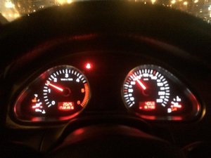

    Всем привет.
    Вообщем на холодную завожу и не загорается экранчик на приборке. После того как проехал минут 10-15 машина прогрелась печка на High, экран загорается. Заметил ещё что на холодную, к примеру с утра, включаю зажигание экран не загорается, но моргают лампочки на приборке с интервалом примерно в 5 секунд 1 раз. Может кто сталкивался с этой проблемой?

    Снимать и пропаивать контакты ...
    Менять панель небюджетно

    В когда секретном меню ковырялся ( Не в зелёном)... Видел там температуру приборки и не много другой информации! Может есть какаето защита от холода. Сколько на улитце градусов было?

    Как вариант, лампа подсветки, транзистор либо трансформатор, у самого такая беда, проще отдать в "ерта" вскроют глянут, если проблема в этом , то 6.500 и все дела

    У меня тоже такая беда если на улице минус то экран не работает но стоит прогреть салон. И тогда все налаживается

    известная тема к сожалению, там лампочка подсветки проблемы создаёт, вернее обычно её система питания.
    Вариантов 3
    1. замена элемента на приборке. http://www.ebay.com/itm/SGE-2685-1-...ash=item20dbe2e1e5:g:o1IAAMXQfFJRVvBi&vxp=mtr
    2. замена приборки.
    3. колхоз другой подсветки, диодной.
