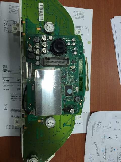

    Экран тухнет - сдыхает транзистор. У меня так же было. [​IMG]

    Обведи кружочком этот транзистор, плз....

    Около большого кондера - справа внизу. Черный весь :)
