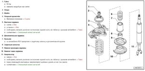

    велик Кама 86 г.в.
    6,7 отбойники и пыльник, они разные на спорт и обычной подвесках. (сами они не влияют)
    9 гайка, у меня тоже была мысль, то она может немного влиять, но только совсем чуть-чуть. (ее нет, кажется, в обычной подвеске)
    А 8 кажется идиентична и на спорте и на обычной.

    Вот здесь, что за деталь №9? И какой у нее номер? Мне кажется она и приподнимает всё авто на те заветные 15-20мм российского пакета!

    я не скажу насчет разницы спорт-плохие дороги. но разница между стандарт 1ВА и плохие дороги 1ВЯ: сзади - проставка под пружиной, спереди - завышен упор под чашку пружины на 10мм, те по сути та же проставка под пружину. по каталогу пружины зад и перед одинаковы для плохих дорог и стандарта. деьаль номер 9 не обнаружил, подвеска с завода 1ВЯ. это для дорестайла - возможно были изменения

    Так посмотри на рисунок который я выложил, там под номером 9 скорее всего эта проставка и есть. Она видимо и завышает? Я прав или нет? А ты сам разбирал и держал в руках 1BR?

    pile619, я так понял у тебя пакет для плохих дорог? так подскажи, когда ты разобрал перед. подвеску и прокладку №9 не обнаружил, то о какой детали ты говоришь " спереди - завышен упор под чашку пружины на 10мм, те по сути та же проставка под пружину"? ее номер что -ли?

    стоял с завода пакет плохих дорог. поставил каябу стандарт. на аморте есть буртик по который садится чашка в которую упирается нижняя часть пружины. так вот на плохой дороге этот буртик выше на 10мм. никаких подкладок не видел.

    Получается ты только передние амморты поменял, а пружины старые оставил? А зад?

    а зад поменял тоже. хоть и говорили что аморты отличаются длиной штока - оказались один в один. проставку не стал пока убирать - вроде не заметно что зад задран.
