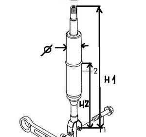

    Вопрос по передним амортизаторам от Ауди C6 4F 2005г.
    Случаем есть ли у кого возможность обмерить передний амортизатор от Ауди С64F.
    Мне нужно знать:
    1) высоту ароматизатора в мм с выдвинутым штоком от центра дырки под болт до конца штока сверху (на картинке Н1),
    2) потом нужно знать расстояние от центра дырки под болт до верхней кромки стопорного кольца на которое садится нижняя чашка пружины.
    3) диаметр амортизатора в месте где ставится нижняя чашка пружины.
    В Твери все магазины облазил чтобы обмерить - ни у кого в наличии нет.

    немного замерил не так - общей длины нет и мерил не до конца штока а до конца рабочей части - нарисовал.
    оригинал (4F0413031AR) h1=302 h2=395, kyb h1=312 h2=385, диаметр 51

    Спасибо. Мне ближе стандарт получается , плохие дороги слишком высокие получатся. А номер каябы 341822?

    Это мерил от центра дырки под болт?

    да от центра, номер такой. сантик разницы помоему не стоит того чтобы называться "пакетом" плохих дорог. пружины те же.
