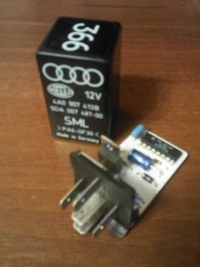

    Смотри..... Реле 366 под капотом у разьема диагностики!!!! Оно микропроцессорное. И предохранитель- он находится в черной коробке в ногах переднего пассажира.......

    Реле 5 контактов..... 2 контакта питание реле, один с мозгов, и 2 на питание эл.магнитных клапанов подух.......Если питание не подходит-квак преду!!!!!

  8. котофей
    котофей Участник форума
    18 фев 2009
    249
    Audi A6 AAT
    реле!!!

    проверил сегодня реле. на 15 контакте(при включёном зажигании )+есть.30 контакт (положительный провод акб)на нём + нет,так и должно быть?проверил провод +от реле до опоры-без обрыва!попробывал подать + напрямую от акб к подушке при включённом зажигании,щелчков клапанов не наблюдалось.Где ещё копать,как реле проверить?может у кого схемка имеется?проверил сегодня реле. на 15 контакте(при включёном зажигании )+есть.30 контакт (положительный провод акб)на нём + нет,так и должно быть?проверил провод +от реле до опоры-без обрыва!попробывал подать + напрямую от акб к подушке при включённом зажигании,щелчков клапанов не наблюдалось.Где ещё копать,как реле проверить?может у кого схемка имеется?
