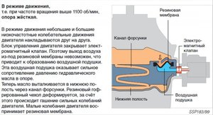

    Лампочку ватт на 5 повесь на разъём подушки и заведи.
  10. котофей
    котофей Участник форума
    18 фев 2009
    249
    Audi A6 AAT
    #90 котофей, 12 мар 2011
    да и то правда!!!! ват 5 думаю больше не надо...... на холостых потухшая на оборотах горят..... тока это проверишь эл.цепь. если все будет как написал, то гляди уже якоря клапанов..... А там видно будет как ее лечить..... Клапана не в нутри подушки, а в штекере на подушке..... с низу есть маленькая круглая резиночка, сняв ее увидишь якорь электромагнитного клапана..... он должен легко перемещатся в верх и в низ.......

    Так подайте 12В на клапан напрямую.
  13. vadimlap
    vadimlap Живу я здесь
    15 мар 2010
    1.160
    туарег GP 3.0тди
    на заведёной машине?и что должно произойти вибруция исчезнет?а если просто при включеном зажигании подать ток,я услышу как клапана щёлкают?
  14. saw
    saw Живу я здесь
    25 сен 2005
    3.972
    A6 C5 Q Avant 2.5TDI (BDH), в прошлом много поколений продукции VAG'a
    Что именно вы хотите получить? При обесточенном открытом клапане опора мягкая, при подаче 12В становится жёсткой.

    Да почему так))))) Может у тебя уже масла в подухах нет:D С низу у подухи отверстие есть, если масленисто- то пипец, попробуй разгрузи подуху с низу домкратом- может и с верху она драная......... не только в клапанах дело.....
