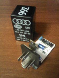

  20. котофей
    котофей Участник форума
    18 фев 2009
    249
    Audi A6 AAT
    Это реле подушек с ААТ
