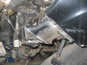

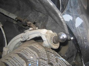

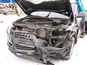

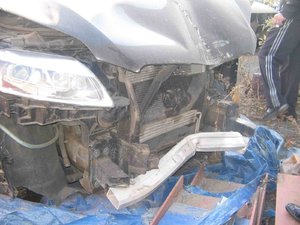

    На Audi Q7 совершил ДТП.
    При аварии на Audi помято бампер, капот, радиатор, а также вырвало шаровую, погнут подрамник двигателя, погнуто крепление датчика удара айрбага. Скорость при ДТП была 53 км/ч. Мне кажется, что подушки безопасности должны были открыться, хотя серьезно никто не пострадал. Обратился к фирме-продавцу с претензией, они сняли диагностический протокол, обратились на завод и дали мне ответ, что в блоке управления аирбаг не зарегистрированы данные о столкновении, удар был слабый и пришелся на легкие детали, поэтому подушки не сработали. Обратился к экспертам. Один говорит, что на его взгляд подушки должны открыться и неисправность заключается в блоке управления аирбагами. Эксперт-представитель фирмы полностью подтверждает ответ завода-изготовителя, хотя в инструкции говориться, что в блоке фиксируются информация об ударе и блок решает открывать подушки или нет.
    Не знаю какой силы должен быть удар, чтобы столкновение было зафиксировано, если при ДТП оборвало опоры двигателя.
    Прошу мнения специалистов и автолюбителей. Боюсь, что после восстановительного ремонта вдруг опять попаду в ДТП, и если с аирбагами что-то не так, то???
