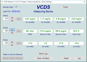

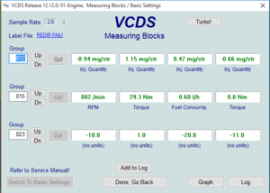

    А6, двиг BRE, 2.0 дизель.
    на холодную подтраивает, когда прогрет боле-менее нормализируется, ну может изредка еще выдать троеное, но можно жить.
    не знал что в ВАГ-КОМе смотреть, сделал 2 скрина "на ощуп".
    помогите советом.
    скрины:
      20,8 КБ
      299
      22 КБ
      1.763

    нужно не скрины делать, а лог-файлы записывать
    это последовательность данных, таблица
