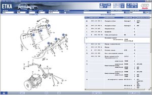

    С дизелями первый раз сталкиваюсь, сопливит из-под уплотнения форсунки на клапанной крышке, причем все шесть штук. По ЕТКА отдельно резинок нет, только клапанные крышки целиком. Это действительно так? Только замена крышек?

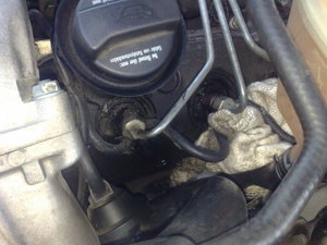

    У меня масло год назад,кушала 1л на 10тыщ. от силы,но крышки были с подтеками,снял аккуратно помазал красным высокотемпературным герметиком(название не помню),крышки одел и все ОК сухо,щас мотр в ремонте со снятыми крышками,по окончании снова так сделаю и не парюсь.Масло до сих пор не расходует более литра:hi:

    приветствую. надо обезжиреть вокруг форсунок и замазать герметиком. еще посмотреть может, когда ставили крышки сальник завернулся.:thumbup:

    Способ Михаси: заворачиваем болтик в обратку, затыкаем тряпочкой вход форсы(короче предотвращаем попадание грязи и пр. в двигатель и форсу), обезжириваем форсунку, мажем место где живет резинка силиконовым герметиком и "усаживаем" на форсу термоусадочную трубку, срезаем лишнюю термоусадку(низ и верх) острым ножом и всё:thumbup:
    Этот способ усовершенствованный:D, раньше просто "сажал" термоусадку без герметиков, не течет:thumbup: даже не потеет:nod:

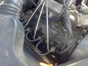

    Подскажите, хочу поменять прокладку под левой клапанной крышкой, и форсунки за одно посмотреть они у меня тоже трохи потеют. Так вот что меня пугают, что после всех этих манипуляций можно не завестись, что якобы система завоздушится?
  18. ВОВА AFB
    ВОВА AFB Живу я здесь
    26 апр 2008
    1.432
    Тульская обл.
    Q7 3.0 TDI S-line
    Снимал не однократно, заводилась без геммороя.
  19. М-6
    М-6 Участник форума
    20 янв 2010
    182
    Audi Allroad 2,5
    НУ, я бы не сказал, что там гемороя нет. )))) А вот когда я откручу трубки с форсунок их куда, они нормально в стороно отведуться, или надо от насоса откручивать?
  20. serg72
    serg72 Живу я здесь
    24 мар 2011
    2.588
    Украина
    A6-2,5tdi Q5-3,0tfsi
    Когда трубки открутишь они немного поднимутся вверх клап.крышку аккуратно можно вытянуть не откручивая их от тнвд.У меня так получалось.
