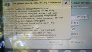

    Так и не врубился чего куда дописывать нужно. Если не трудно можно поподробнее для бестолковых разжевать. Меняю последнюю цифру на 8, ноль эмоций. Добавляю в этом же окне, отказ от кодирования.

    Не менять на 8, а плюсовать было 000072 +8 =000080.
  11. sergun
    sergun злостнай колорад
    22 фев 2010
    21.054
    т.е в моем случае 0016386 + 0000008=0016394. Так?
  12. sergun
    22 фев 2010
    21.054
    Спасибо большое все работает
