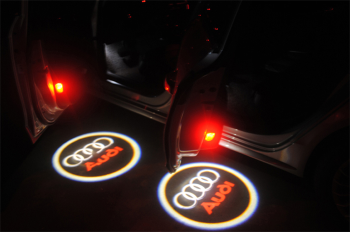

    Парни, подскажите, кто знает, номера светодиодной подсветки в двери как на фото:

    Это вроде Китайские приблуды, которых на Алибабе полно (либо в любом магазине, торгующим автосветотехникой).

    нет, есть штатная опция, вроде QQ0
    Надпись QUATTRO -- 4G0052130
    Кольца AUDI - 4G0052130A

    Ну и ценник на оригинальные фонари с кольцами: как на фары!!!

    Как уже написали - это оригинал )

    Но, у китайцев тоже есть (на аликэспрессе), значительно дешевле. Правда в живую не видел ни китайских ни оригиналов

    Китайские как то не очень,какой-то вообще колхоз,ниже на фото,хотя я и оригинал не приветствую,как-то это было бы круто в годах 80-их,:rock: Я видел на многих машинах,смотрится как-то не очень,но видел все китайские,может оригинал лучше смотрится без всяких там кругов а только кольца?!

    Оригинала такого не видел, а вот тюнинг такой есть для любой машины. Еще на диски всякой световой фигни хватает.

    Внешне кстати полностью идентичен лед фонарям как в крышке или на боковинах в багажника.

    А её что там в обшивке снизу дырку :rock: нужно такую прорезать?Куда она обычно вставляется,а под подцветки ног они не встанут штатно чтоб нечего там не сверлить или высота там другая и не пойдет,думаю там они будут смотрется намного скромнее чем на улице,не знаю,как-то по детски это все будет смотрется честно говоря...:shock:Я думаю лишнее все это!

    Вырез стандартный, по высоте не скажу.
