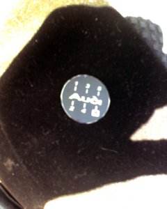

    Не обращай внимание на размер, вставляешь в ворд и печатаешь:[:]||||||:[:]||||||:[:]||||||

    Привет!
    Вот спасибо!:rock:
    А то я, грешным делом, подумал, что ты забыл.:shock:
    Ещё раз - СПАСИБО!:nod:

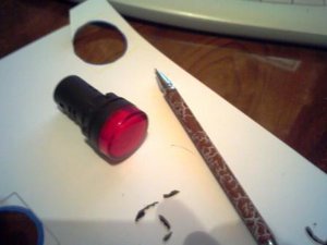

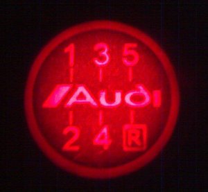

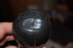

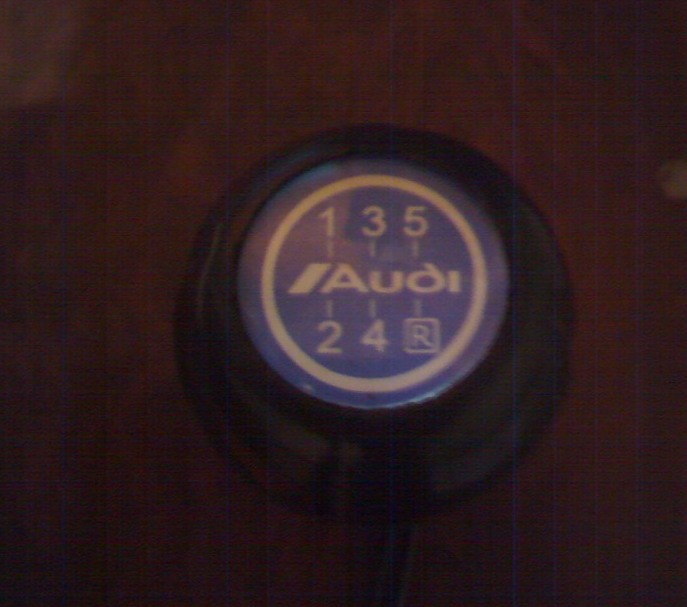

    A41.9TDI спасибо за изображение ...

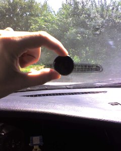

    Сегодня и сам сделал ручку - осталось только поставить. Правда синего цвета- но смотрится хорошо.
    Светодиод идеально подошел - не какого клея не использовал. Даже резистор (на 24В лампа) не пришлось перепаивать(800 ом), светофильтр тоже с лампы. Очень понравилось как выглядит, дальше подсветкой ног буду заниматься.:rock:

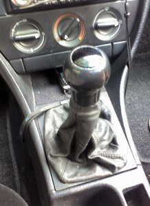

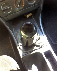

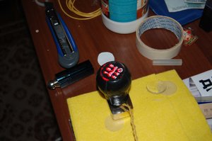

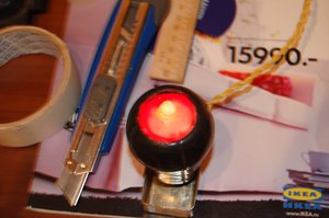

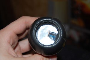

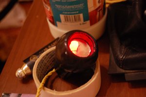

    вот мой колхоз.
    на последней фоте не поставленно верхнее защитное стекло.
    оценивайте:)

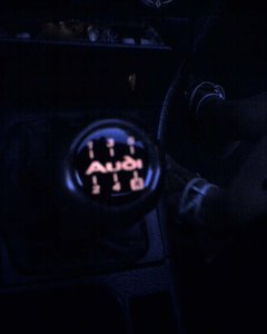

    У меня вот так получилось... Фото ночью и днем.

    Вот еще фото. Делал без всякого клея и проч. Подсветка и так равномерная получилась.

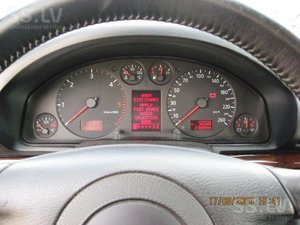

    Думал давно уже... и я ж таки соблазнюсь этой идеей.
    Поделись схемой? И как сделать контактную группу(или какой там принцип) чтобы на табло циферки менялись?
    П.С. на полной приборке на автомате снизу дисплея высвечиваются режимы акпп. Есть ли возможность изменить символы на 5 передач и задний(хотя наверное прошивка панели и тоже если у кого есть поделитесь, чем залить есть) и по какому принципу ЭБУ короба переключает их(силой тока?)?
