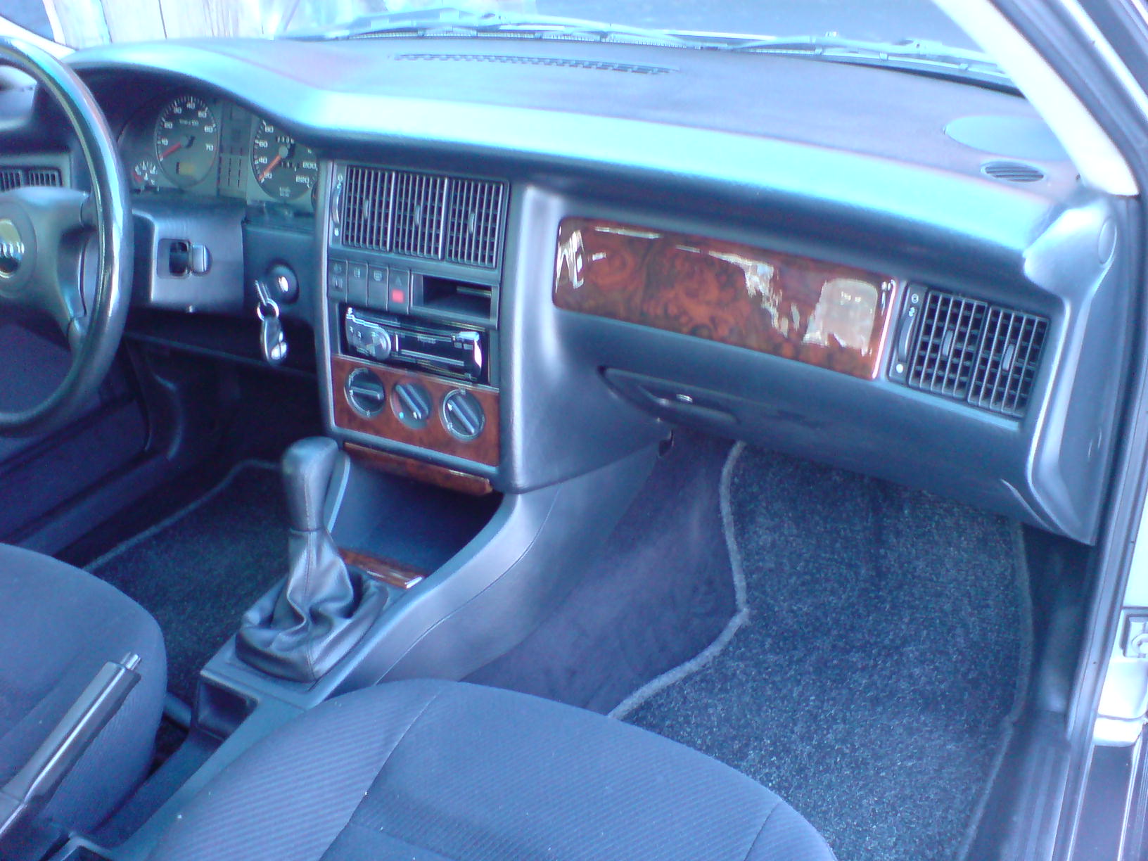

    Нет это у меня ручка только неродная,месяц как поставил,кстати алюминевая обтянута натуральной кожей. Такая форма ручки мне больше нравиться чем родная от бочёнка.(кстати напоминает ручку на тазике,на семёрке)
    А шкурка стоит ещё родная с завода:rock:
    (впереди на складке только-только начинает протираться)

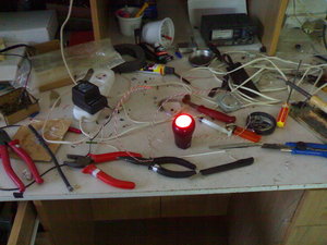

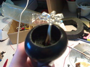

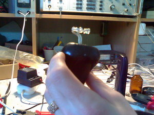

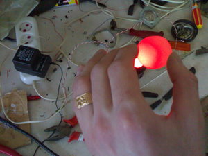

    Я вот, тоже себе замутил. Но еще не доделал.

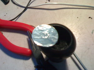

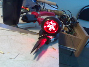

    Вот еще.

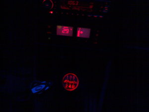

    имхо сильно ярко .... у меня похожий колхоз, только светит в разы слабее и все ништяк :rock: не слепит, а стаким прожектором ..... не айс помоему .... хватит там и 2 диода :beer:
  10. KolDuN
    KolDuN Bad e-mail
    3 окт 2008
    242
    Audi 80 B4 2.3NG 1992г. Powered by WINNER-S
    ух.. ИМХО перебор.
    я когда сделал предварительный вариант подсветки ручки, то не поставил дополнительных рассеивающих фильтров, что привело к примерно такому же результату - чересчур яркое свечение ручки (хотя стоял всего 1 светодиод). Друзья как увидели - сразу не поняли результата, всем казалось, что это уличный какой-то фонарь просто с улицы светит и попадает прямо на ручку)) поставил доп рассеиватели и все встало на свои места.

    #52 A41.9TDI, 20 фев 2009
    Ребята, ну вы даёте. Яркость уменьшается сопротивлением, там подключено 51, какое валялось под рукой то и скрутил.
    А диодов я столько поставил чтобы замемнений не было, т.е. сплошное красное пятно.:D:D:D

    понято )))) тады респект за старания :beer::beer::beer:

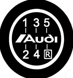

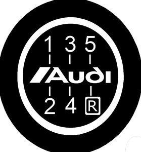

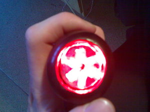

    Ну вроде всё, вместо светофильтра использовал наклейку, а то у бумаги всю её текстуру видно стремно как то. И того бюджет 30 руб за диоды и все,а вместо пластмассого клея герметик для ванны (оставался немного), фальга от шоколадки, наклейка тоже как вы поняли не из магазина. Ну и все сорри за качество ))) ну что уж под рукой было.:[:]|||||| Да если кто надумает на А4 ручку светить, скажите я картинку эту выложу а то я её в фотошопе 2 дня творил короче вставляете в ворд и печать, всё уже подогнано. О как, делай нихочу!!!

  19. Straggler
    Straggler Новичок
    14 авг 2005
    2
    Audi A4 ADR 96г.
    Привет!
    Выложи, Pls., или скинь мне на мыло:beer: straggler_зверёк_mail_ru. А то из меня "художник" такой, что даже пытатся не хочу.:rofl: Заранее - спасибо!
    WBR.
  20. A41.9TDI
    A41.9TDI Bad e-mail
    27 май 2008
    162
    Ауди А6 1.9 TDI
    Вот пожалуйста.
