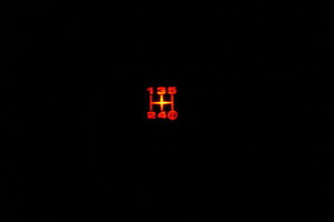

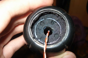

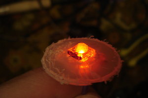

    *******:namespace prefix = o /><o:p></o:p>
    <o:p>Берем ручку КПП и идем домой, в тепло так сказать.Снимаем с ручки стекло. Я начал именно с него. Не знаю как на счет сдирания всей краски и полировки стекла до прозрачности, для последующего подкладывания под него готовой картинки…но у меня получилось содрать краску ровно по рисунку передач, там имелись небольшие контуры. Получилось довольно качественно. Сколы и точки закрасил простым черным маркером для компакт- дисков.</o:p>
    <o:p></o:p>
    <o:p>С помощью коронки по дереву, подходящего диаметра из пластиковой крышки для 3-х литровой банки я вырезал подложку для светодиода. Маленьким сверлом просверлил 4 дырки для ножек СД. Поставил СД на подложку, резистор припаял снизу (1,5кОм). Протестировал работоспособность на блоке питания ПК. (желтый +12В, черный -12В</o:p>
    <o:p></o:p>
    <o:p>Приступаем к ручке. Что попадется под руку…этим самым выковыриваем внутренности. Делается легко. Ковыряем до металлического кольца (на фото видно). Далее сверлим отверстие под кабель. На картинке отверстие посередине – я в итоге от этого отказался. Отверстие надо сделать скраю ручки. Кабель взять сечением 0,5 мм</o:p>
    <o:p></o:p>
    <o:p>Просовываем припаянный провод в отверстие ручки. Засовываем подложку со СД в ручку и заливаем клеем из термопистолета. Плююем на палец и смоченным слюной пальцем придаем еще не застывшему клею форму. Далее по остывшему клею по внешнему радиусу тем же маркером рисуем черное кольцо – это что бы свет не просачивался по краям. Сверху клея в качестве дополнительного рассеивателя я положил кусок белой бумаги с нарисованным черным кольцом по краю. Вставил стекло и все готово.</o:p>
    <o:p></o:p>
    <o:p>Проверяем работоспособность конструкции.</o:p>
    <o:p></o:p>
    <o:p>На машину еще не поставил...не придумал оптимальной конструкции. Подключение можно выполнить куда угодно</o:p>
    <o:p>- посветка печки, подсветка прикуривателя, магнитола, подсветка кнопок</o:p>
    <o:p></o:p>
    <o:p>Еще. Для подсветки ручки, я поставлю отдельный предохранительна 1А. Первое подключение у меня закончилось сгоревшей дорожкой на приборке.
    </o:p>

    Вчера подключил сей девайс. Выглядит обалденно. Проводку делал так: дырка сбоку из ручки, сбоку пластикового наконечника кожуха КПП, под пластиком к торпедо, и припаял к левой лампочке подсветки печки. Ручку КПП накручивал вместе с кожухом. В плюслвлй провод впаял предохранитель на 1А. Работы на 30 мин.
