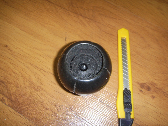

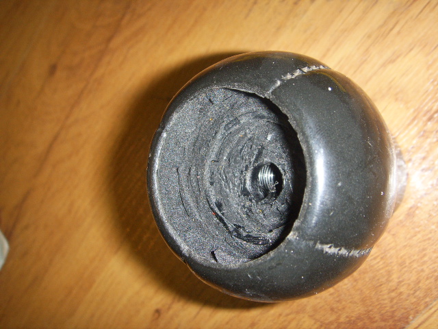

    Вообщем берём ручку, лучше для начала на разборке купить, вынимаем из неё кружок где нарисовано как переключать передачи! Дальше берем нож для резки бумаги или любой другой который удобно и начинаем вырезать внутренности! См. след пост.
    Вырезаем так чтобы осталась по краям кромка примерно 1мм, т.е. чтобы когда мы положим бумагу с нарисованными положениями кпп, она не проваливалась в дырку и чтобы под теми местами которые должны будут светиться была пустота!

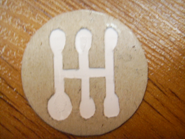

    Далее берем картонную бумагу (допустим от бумажных папок Дело№), тоже вырезаем такой же круг, и лезвием вырезаем примерные контуры цифр. Я делал так, распечатывал две болванки на тонкой бумаге, одну наклеивал (клеим еле-еле чтобы легко было отодрать её потом) на картонную бумагу, брал лезвие и вырезал контуры, вырезаем не точно а чуть побольше, чтобы когда мы наклеили тонкую бумажку цифры на свету просвечивались! См. фото ниже. Потом от картонки отклеиваем первую испорченную тонкую бумагу и наклеиваем вторую хорошую, клеил обычным клеем карандашом, далее берём прозрачный скотч и клеем им нашу болванку с двух сторон!

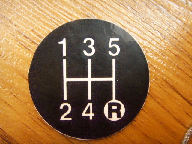

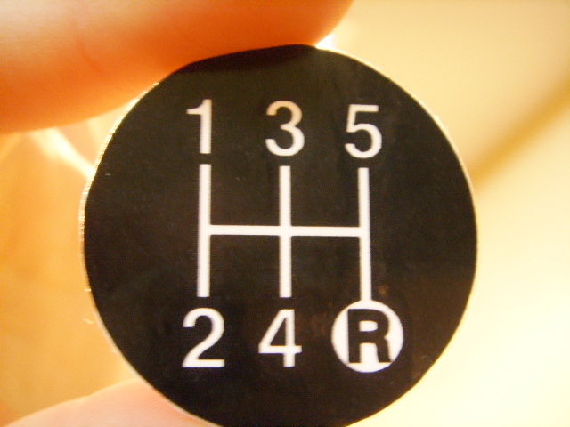

    Далее берём тот кружок который вытащили до этого из ручки где нансены положения кпп и начинаем его очищать! Мне как то давно попалась старая ручка и там краска легко отходила, но это был мой пробный-дурацкий вариант 2 года назад, в нынешнем варианте краска отходила тяжело, я её соскребал лезвием, можно попробывать отмочить в жидкости для снятия лака, смочить ватку и на краску положить, тут как кому повезёт! От лезвия если присмотреться видну следы!

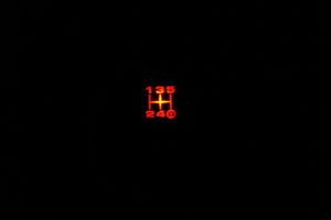

    Так светит в темноте (дома)
    Бюджет около 100р
    Встретился в небольшой ньюансом при прокладке проводке. Так что отчет будет позже. Саму ручку сделал за один вечер.
