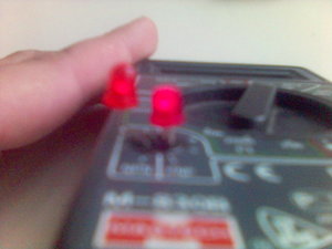

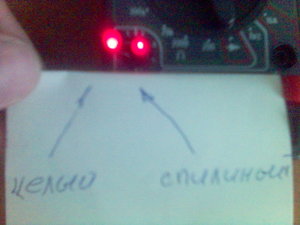

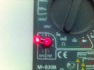

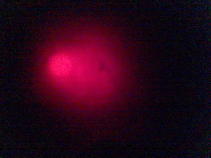

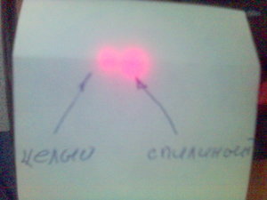

  11. GoodVIN29
    GoodVIN29 Участник форума
    21 фев 2006
    230
    А6 2.4 ARJ АКПП
    Ответ: подсветка приборки А6-45
    Не знаю, чё и говорить, но помоему придётся признать свою не провату.:cry2:
    Спиливать светики(я только эту ошибку признаю), я пробывал в 12 летнем возрасте при изготовлении индикатора "Светящийся столб", результатом был не доволен и решил ни когба так не поступать.
    Но вы меня убедили вернуться к старым опытам.
    Вот результат:....
    На последнем фото в темноте справа диод с углублением(не очень сложно сделать).
    Кого обидел, ещё раз СОРРИ ВЕРИ МАТ, не хотел.:beer: И всё же уважаемые Серил, читай что тебе пишут, только потом давай волю амбицыям, мне тож обидно, в конце концов ты написал то , что я хотел тебе сказать.
