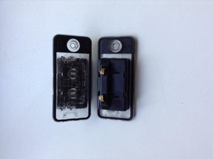

    кароче, отчет типа... Отъездил я с диодной оригинальной подсветкой год! в конце зимы приказала долго жить. Заказал новые! приехали....
    1. Почему мадэинфрансэ?
    2. старые разобрал, там все окислено, контакты что к плате вообще зеленью поросли... платка вся разъедена, дорожки попорчены! Грустно!
    3. Разобрал новые... все на соплях! контакты гавно, пришлось все подгибать и подгонять чтоб не болталось...
    4. Закралась мысль, а не захерачить ли еще по краю герметиком чтоб туда влага не поступала, а то родная резинка чет доверия вообще не вызывает!

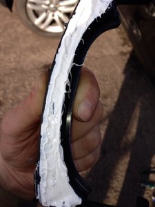

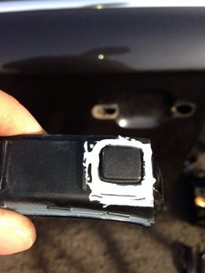

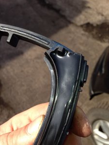

    Как ручку двери с Кей-лесс перед установкой разобрать и под накладками, что бы долго работала, герметиком промазать :)
    Было так:
    Стало так:

    Такая же хрень ! Только вчера левую поменял, тоже вся плата окислилась, родная прокладка хрень полная ! Надо лаком плату покрывать и по краю фонаря подсветки герметиком обрабатывать.

    Завтра еду в транспортную, может кому нннада?
    Б/у пару дней. Поставил желтые обратно и залепил чтоб номер не подсвечивался вообще)
    4H0943021
    4H0943022
    Диодные
    Подробности в лс
