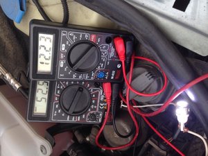

    Люди, помогайте мне не сломать мозг!.. Значит так, сегодня по необходимости снял фару и ради интереса сделал замеры потребляемого тока светодиодами, установленными в габаритах фар. Как я уже выше писал, у меня установлены вот эти LED-лампы: http://www.aliexpress.com/snapshot/256571944.html, якобы по 2,5 Вт. Они нормально работают, не мигают, комп не ругается. Но вот, что показали замеры (на фото)...
    Я физику забыл или тут 2,5 Вт и рядом не лежали?....
    52,5 мА... Выходит 0,052А х 12,23В = 0,64Вт, всего?!

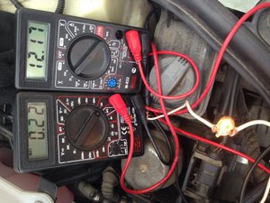

    Сделал для проверки замер тока у лампы W3W (3вт) - тут все более или менее сходится.. 0,22А = 220мА (0,22А х 12,17В = 2,7Вт). Три конечно не получилось, но и лампа 2001 года, наверняка уже спираль стала тоньше.., ну и тестеры китайские..
