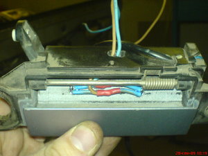

    Провода тянул в двери от потолочных фонарей задних пассажиров, там постоянный "+" и два "-", один из которых и появляется при снятии с охраны и (или) открытии (закрытии) дверей. Если провода проложить по штатным местам, то никакими стеклами их не оборвет, как провод в ручку завести показано на фото, и вот наконец итоговый вид в белом свете. С засвечиванием через щели боролся просто: аккуратно замазал черным герметиком заднюю часть светодидов, как раньше - писали заклеить их изолентой забоялся, т.к. она может отклеиться зимой или на мойке, а долезть до туда муторно.

    ты прямо от светильника тянул или где его под панелью нашел?
    мазал жопу у диодов там где контакты вылезают или верхнюю часть?

    Запитался прямо от фонаря, т.к. от туда и тянуть провода мне показалось проще, в заднюю дверь прямо из центральной стойки, а в переднюю под ковром вдоль порога (открутив 3 самореза).
    Герметиком замазал как раз ту часть диодов которая на первой фотке.

    Опа, спасибо! Не видел отчёта Михи. Думал первым сделал подсветку... наивный :) Всё хорошо, но он много гемороился сверлить рёбра жёсткости. Да и зачем нарушать конструктив ручки, когда в передних уже есть отверстия под проводку(на его фото видно) и на задних есть где протянуть. Ты наверное не тянул вдоль штатной проводки а напрямую к гофре из двери в стойку потянул?
    П.С. у Михи всё хорошо, но мне не нравится такой сильный засвет на землю. У меня минимально на землю светит и только в полной темноте.
    Правильно цеплять к фишкам которые и идут на освещение салона. В моей на передний плафон коричневая шестипиновая в левой передней стойке(2-ой контакт земля и 5-ый плюс) и на задние в правой стойке белая фишка с теми же номерами контактов. Т.к. фишки в разных стойках, то левая сторона запитывается от фишки переднего плафона, а правая от фишки задних плафонов. Тут лучше смотреть схему на свою машину.
    Нда, неужели проще дотянуть провода(особенно с передних дверей) до задних фонарей нежели по уму подключить к фишкам(в стойках) освещения салона? Переднюю туда вообще легко подключать, заднюю чуть сложнее(дальше провод тянуть), но куда проще чем к самим плафонам тянуть. Провод в ручку завести проще через уже имеющиеся отверстия в передних ручках и в задних через отверстие откуда выходит часть цепляющаяся за шток замка. Зачем лишние дырки сверлить, а потом гермитизировать? Диоды посередине ручки ИМХО не удобно, если руку глубже сувать в ручку, то пальцы натыкаются на диоды... спецом делал по краям чтобы не мешались :) Да, изолента может отклеиться... будет видно со временем. Но т.к. зад заклеивал клеевым пистолетом, то изолента его очень аккуратно облегла. Получилось весьма аккуратно.

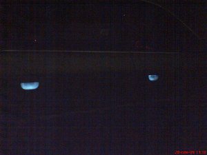

    И вот фото:
    Со вспышкой равно как и днём не видно подсветки.
    Без вспышки.
    Чуток тухнущие.
    С другой стороны(светили фонари). Совсем размытое :(
    И вот видео включения и выключения с обоих сторон:

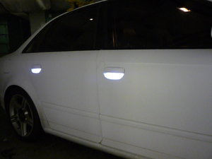

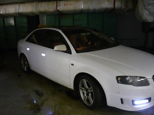

    вот мне сделали в одном ателье.....
      386 КБ
      562
      320,2 КБ
      797

    Отлично светят!!!!
