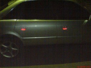

    Прочитал тему, два дня думал как замутить на своей А6 С4 и вот 250руб и примерно 6 часов работы и всё получилось просто айс! Теперь подробнее: купил 8шт. 12-ти вольтовых красных светодиода (в радиодеталях по 15 руб/шт.), термоусадочную ленту (вместо изоленты) и 12 метров провода. Пришлось полностьью разбирать двери, иначе ручку не вытащить. И так, для всех дверей принцип одинаков, в ручку ставил по 2 светодиода, сверлил в саму ручку под штоком с пружиной, када снимете ручку сами поймете куда , при работе ручки ничто никуда не цепляется, провода ещё через одно отверстие в корпусе ручки вышли в нутрянку двери. Поулучилось всё добротно, и на первый взгляд вроде надежно, подключался к подсветке салона, теперь при снятии с охраны мою машину трудно перепутать...:thumbup: Фотки попробую выложить сегодня.

    вот обещанное фото

    ПРикольно получилось)))Зачет!

    красный цвет мне кажется не айс!А вот реализация ГУД!Молодца!))

    Про красный цвет,-в ауди вообще-то всё красным подсвечивается, внутренние ручки я тоже замутил от габаритов, а вообще цвет ограничивается только вашей фантазией и наличием цветных светодиодов. Можно сделать даже меняющююся подсветку видел трех-цветные светодиоды, но помоему это уже из раздела неона под днищеми прочего "цыганского тюнинга"

    красный на самом деле не айс на авоське светит белым и так что видно и ручки и землю возьле них вот так надо мутить

    Может и придираюсь, но засветка, что пробивается через щель в виде двух точек, не айс. Если избавиться, то самое оно.

    Тоже бросилось в глаза. Правда промолчал, не хотел обидеть :)

    с засветкой через щели бороться проще простого, это я и сам увидел потом, будем делать работу над ошибками

    У меня тож серый металлик, но красный всё же пусть остаётся в салоне. ИМХО лучше белые, а если хочется отличаться, то можно трёхцветные ставить.
    А мне кажется подсветка ручек должна светить только под ручками. На землю пусть светит другая подсветка. Согласись лучше выглядит когда подсвечено только пространство под ручкой, нежели из под него свет освещает и часть двери.
    Да, полностью согласный. Сам поставил и обнаружил такую засветку. Избавлюсь чёрной изолентой поверх "попы" диода.
